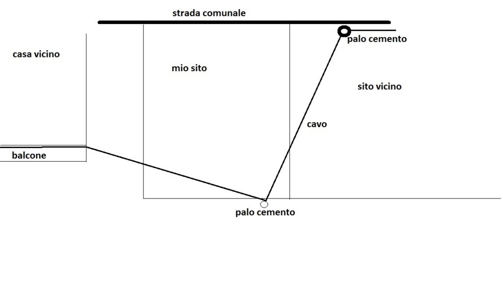

vi ringrazio per i numerosi commenti, comunque vorrei specificare che il cavo passa sulla proprietà da circa 4 anni.
Il palo non è sulla mia proprietà.
Vi allego un disegnino fatto da me e non in scala per cercare di aggiungere dettagli a quanto esposto.
In attesa, saluti

Se non sono trascorsi 20 anni, puoi diffidare la società elettrica a traslare gli elettrodotti nel rispetto della legge. Un legale ti sarà utile.

  • Come dice Gianco, l'enel deve spostare il cavo. E se non hai mai firmato niente, lo deve fare a sua cura e spese. Prima di spendere soldi in avvocato, prova ad inviargli una richiesta facendogli presente le tue necessità ed il fatto che sei contrario all'imposizione di una servitù di elettrodotto. Tra l'altro, che neppure è al tuo servizio. Credo che ti chiederanno i 100 € (+IVA) per anticipo spese di sopralluogo. Te li restituiranno appena appurato che "devono" spostarlo a loro carico.

Per diffidarli, devo inviare una raccomandata A.R. alla francese all'ente che ti ha imposto la servitù, ingiungendole di provvedere alla sua traslazione in tempi celeri, 30 gg, in alternativa minacciala che adirai le vie legali.
@griz con la demolizione di un edificio la servitu' di un cavo aereo posato in facciata cessa automaticamente e quando ricostruisce la casa nuova ovviamente non accetti la nuova servitu' . L' interramento del cavo aereo e' a totale carico del gestore . Poi puo' succedere che il proprietario dell' edificio sia disponibile a creare le infrastrutture sotterranee ( tanto durante la demolizione dell' edificio la ruspa ed un camion sono in cantiere ) ed il gestore usufruisce delle tubazioni .
Se prima l'ente non trasla l'elettrodotto, tu non puoi procedere all'esecuzione dei lavori.
E poi perché ti devi accollare una servitù che ti pone solo dei problemi senza alcun vantaggio? L'ente elettrico può tranquillamente traslare la servitù nella proprietà pubblica, senza gravare sulla tua.
