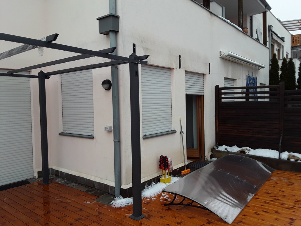

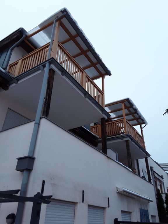

Buongiorno, sembra che i problemi nel nostro condominio non finiscano mai. Dal terzo piano sopra la mia porta finestra che dá sul giardino, è scivolata una grande quantitá di neve, rompendo una pensilina sopra la porta. La neve è scivolata da una tettoia in plastica che i vicini hanno montato l'anno scorso, non è quindi tetto condominiale, tale tettoia non è dotata di paraneve, l'anno scorso nessuno ci ha fatto caso, perchè non è nevicato molto. A parte il danno da me subito, penso al pericolo, per fortuna nel momento in cui ė caduta la pensilina non c'era nessuno. Come mi devo comportare? La proprietaria dell'appartamento mi ha risposto che la responsabilitá è del condominio. Allego due foto per chiarire meglio.

Ecco le foto

Mi sbaglio o Laces si trova in Alto Adige che ha un clima ben diverso dalla Sicilia e dove la caduta della neve non è certo una rarità. E se fossero caduti 2 metri di neve come in Valle d'Aosta quella tettoia avrebbe retto il peso ed i danni sarebbero stati solo quelli denunciati ?
Invece di montare una tettoia perfettamente orizzontale non se ne poteva montare una con una pendenza tale da far scivolare, impedendone l'accumulo ed il sovraccarico, la neve verso il basso ?

Sì, Laces é in Alto Adige, nevica abbastanza, ma non metri, la tettoia non è orizzontale, ma ha la sua dovuta pendenza, sembra orizzontale ora che è caduta per terra e comunque quando è precipitata era libera perchè l'avevo liberata dalla neve, il danno è ststo provocato dal peso della neve molto bagnata e dalla velocitá di caduta (tre piani). O forse ti riferisci alla tettoia del terzo piano appunto? In questo caso ti do ragione, non è sicuramente una tettoia da montare da queste parti, per lo meno si sarebbe dovuta fornire di paraneve per evitare la caduta repentina della neve. Per quello che so io, il comune risponde sul suolo pubblico, ma non sul privato. Avrebbe invece dovuto controllare l'opera finita.
