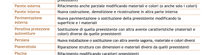

Salve. La guida alle agevolazioni fiscali della agenzia delle entrate aggiornata al 14 giugno 2017 riferisce, a pag 37, nella lista delle detrazioni ammesse, la seguente:
"Pavimentazione esterna: Nuova pavimentazione o sostituzione della preesistente modificando la superficie e i materiali".
Nel mio caso essendo quindi una nuova pavimentazione è detraibile anche essendo in edilizia libera.
La posa di nuova pavimentazione (non la sostituzione) è quindi ristrutturazione straordinaria.

1- Guida dell'Agenzia delle Entrate: lavorando quotidianamente da ormai 10 anni su queste detrazioni posso affermare con sicurezza che quello che sta scritto nelle guide del Fisco va sempre preso con le pinze e, soprattutto, leggendole con molta attenzione.
Se lo hai fatto, avrai notato che il capitolo che contiene l'elenco dei lavori detraibili è introdotto da questa premessa: « Ecco un elenco esemplificativo di interventi ammissibili a fruire della detrazione IRPEF. In ogni caso, deve essere verificata la conformità alle normative edilizie locali ». E, nel tuo caso, aggiungerei anche a quelle nazionali.
Da tecnico ti posso dire che una buona metà degli interventi descritti nel suddetto elenco sono detraibili solo in casi ben specifici e, applicandoli ai singoli Comuni, esistono altre mille regolamentazioni che possono renderli addirittura non agevolabili. Ergo: per avere la sicurezza che un lavoro sia inquadrabile in manutenzione straordinaria è indispensabile informarsi presso l'Ufficio Tecnico del Comune.
