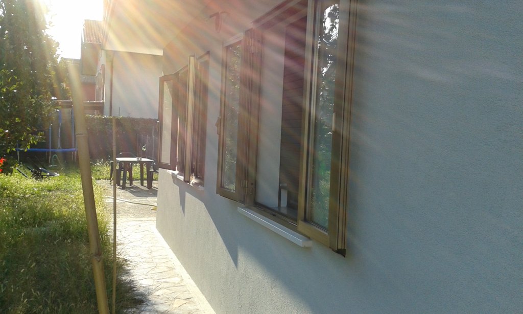

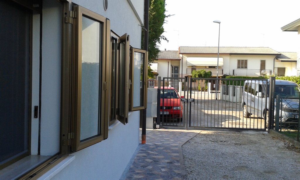

<blockquote data-quote="magia2002" data-source="post: 298516" data-attributes="member: 45474"><p>Verifica la larghezza del marciapiede , con il cappotto da 10 cm si e' ristretto anche il marciapiede e per passare con una carozzella - sedia a rotelle ecc deve essere non meno di 60 cm . Dalle foto si vede che non ci sono i ganci per mantenere le controfinestre attaccate al muro . Probabilmente i lavori del cappotto non sono conclusi completamente perche' e' ovvio che i ganci sono necessari anche per non far sbattere le doppiefinestre quando c'e' vento. Digli al tuo vicino di concludere i lavori con i ganci nel muro e di aprire le finestre agganciate al muro per non occupare il marciapiede . Mi pare che siano anche in alluminio percui sono molto spigolose . Lo stesso problema l'avreste avuto con le persiane .Se le controfinestre sono nuove avrebbe potuto installarle ad ante scorrevoli.</p></blockquote><p></p>
[QUOTE="magia2002, post: 298516, member: 45474"] Verifica la larghezza del marciapiede , con il cappotto da 10 cm si e' ristretto anche il marciapiede e per passare con una carozzella - sedia a rotelle ecc deve essere non meno di 60 cm . Dalle foto si vede che non ci sono i ganci per mantenere le controfinestre attaccate al muro . Probabilmente i lavori del cappotto non sono conclusi completamente perche' e' ovvio che i ganci sono necessari anche per non far sbattere le doppiefinestre quando c'e' vento. Digli al tuo vicino di concludere i lavori con i ganci nel muro e di aprire le finestre agganciate al muro per non occupare il marciapiede . Mi pare che siano anche in alluminio percui sono molto spigolose . Lo stesso problema l'avreste avuto con le persiane .Se le controfinestre sono nuove avrebbe potuto installarle ad ante scorrevoli. [/QUOTE]
