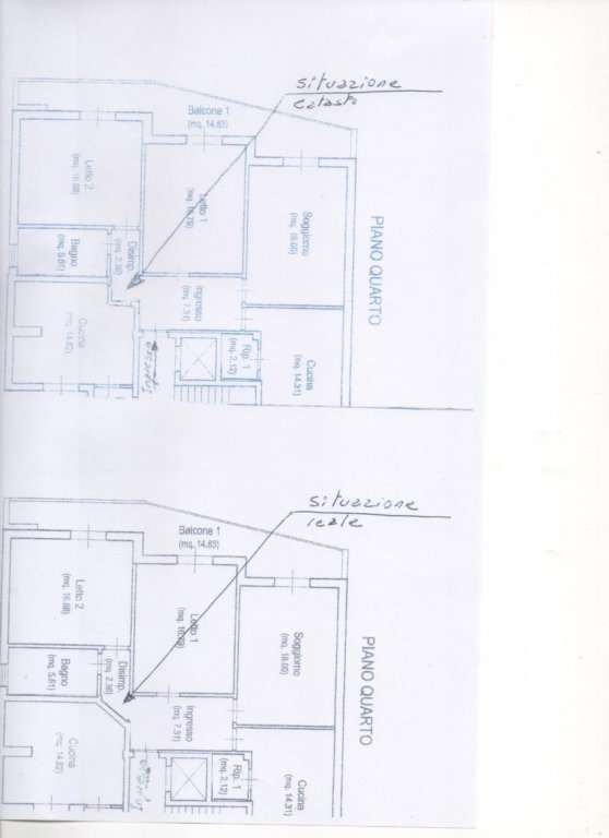

<blockquote data-quote="vittorievic" data-source="post: 413951" data-attributes="member: 57767"><p>rgionandoci sopra, dopo aver visto le due planimetrie iniziali, mi sembra di poter dire che il tuo vicino si è appropriato di un triangolo di tua proprietà, che potrebbe creare problemi. Come già detto da [USER=43421]@Gianco[/USER] " la larghezza minima dei corridoi, l'articolo 8.1.9 del Regolamento eilizio del Comune di Milano (non sò cosa dice il regolamento di Modugno) prevede che “i corridoi o i percorsi devono avere una larghezza minima di 100 cm, ed avere allargamenti atti a consentire l'inversione di marcia da parte di persone su sedia a ruote...".</p><p>Quello che fa testo è il progetto, e le sue modifiche, approvate in comune. Le planimetrie catastali servono solo allo Stato per far pagare le tasse sugli immobili. Il catasto non è probante il diritto di proprietà ma è la Conservatoria dei Registri Immobiliari; il catasto non è probante la destinazione d'uso degli appartamenti ma la licenza di abitabilità rilasciata dal Comune.</p></blockquote><p></p>
[QUOTE="vittorievic, post: 413951, member: 57767"] rgionandoci sopra, dopo aver visto le due planimetrie iniziali, mi sembra di poter dire che il tuo vicino si è appropriato di un triangolo di tua proprietà, che potrebbe creare problemi. Come già detto da [USER=43421]@Gianco[/USER] " la larghezza minima dei corridoi, l'articolo 8.1.9 del Regolamento eilizio del Comune di Milano (non sò cosa dice il regolamento di Modugno) prevede che “i corridoi o i percorsi devono avere una larghezza minima di 100 cm, ed avere allargamenti atti a consentire l'inversione di marcia da parte di persone su sedia a ruote...". Quello che fa testo è il progetto, e le sue modifiche, approvate in comune. Le planimetrie catastali servono solo allo Stato per far pagare le tasse sugli immobili. Il catasto non è probante il diritto di proprietà ma è la Conservatoria dei Registri Immobiliari; il catasto non è probante la destinazione d'uso degli appartamenti ma la licenza di abitabilità rilasciata dal Comune. [/QUOTE]
