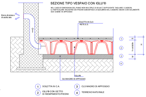

ovviamente l' APE con il pavimento isolato sarà solo una simulazione. Poi io mi farei fare anche un preventivo di isolamento con i casseri a perdere tipo l'immagine che ti posto.
Vedi l'allegato 6085
