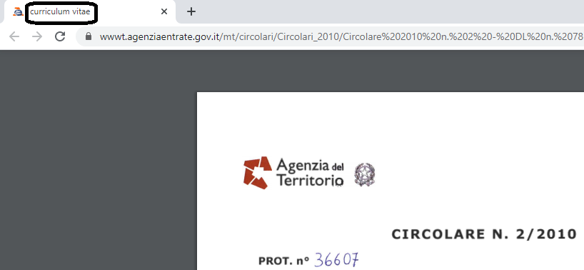

Io ho aperto sia l'URL ed il documento che hai allegato e mi risultano uguali e sono quelli che dico io?
Sì ma se apri l'URL, il nome della pagina in alto (non so che browser usi) è Curriculum Vitae. E' un errore dell'Agenzia delle Entrate, o meglio, di chi ha pubblicato l'URL senza controllare bene cosa stava pubblicando.
