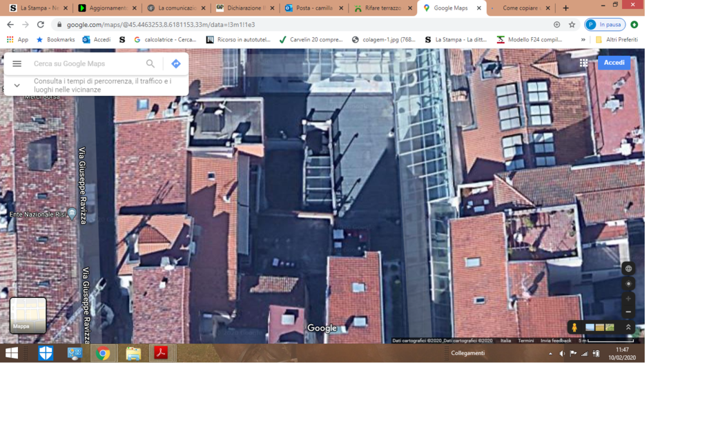

ho visto la guaina calpestabile, è stata posata in un cortile aperto al pubblico passaggio (è una specie di galleria, ma scoperta in quel punto, che unisce due vie del centro della mia città), sotto ci sono i box quindi eventuali infiltrazioni si vedrebbero subito, è stata fatta circa 15 anni fa ed è grigia medio/scuro, un po' granulare, a me non dispiace
