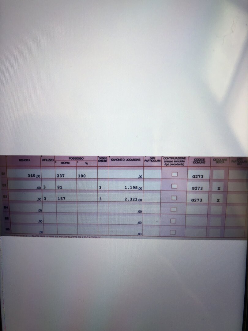

Ricevute salvate e stampate.
Ti copio i testi delle 3 ricevute.
L’anomalia la sappiamo, infatti per questo motivo dovrei modificare i giorni nel quadro B del 730, oppure conviene pagare il giorno 28 due volte?
Oppure lo pago al 10%?
sistemare il precompilato compilando due righe.
Il primo con codice 3 e 80 giorni, il secondo con codice 8 e 157 giorni e continuazione del rigo sopra.
Dici bene per quanto riguarda il codice 8 relativo contratto concordato, e la spunta della casella "continuazione" nel secondo rigo.
Per quanto riguarda i giorni, io lascerei quelli scritti sul 730 precompilato.
Proprio a causa dell'anomalia riscontrata:
avendo risolto (= chiuso) il contratto vecchio in data 28/07/2023, avresti dovuto stipulare il contratto nuovo in data 29/07/2023.
