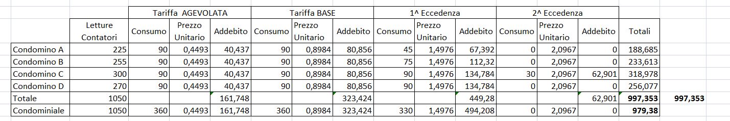

mi sono voluto divertire ed ho ipotizzato un condominio di 4 Unità Immobiliari che oltre al contatore generale ci sono dei sottocontatori con solo il Condomino C) che sfora la 1^ Eccedenza. La somma riscossa è superiore alla somma da pagare.
Vedi l'allegato 8093
Forse manca il concetto di quadratura. La quadratura determina una normalizzazione tale per cui l'importo della fattura del fornitore è pari alla somma dei pagamenti dei condòmini e viceversa.
Ovvio: ma è un rimedio con scarse giustificazioni, salvo appunto la quadratura aritmetica. Da non confondersi con la equa attribuzione dei costi in funzione dei consumi. Senza subcontatori, tutti i metodi sono dei palliativi: e non significa che procedure aritmeticamente più complessi portino a risultati più equi.

non direi. La disparità del mio esempio emerge in quanto il contatore del gestore legge i consumi totali e fa pagare secondo gli scaglioni risultanti dalla lettura del suo contatore. I contatori individuali invece fanno emergere che un condomino ha totalizzato un consumo che sfora la prima eccedenza l'esubero andrebbe pagato con la tariffa della seconda eccedenza invece per far "quadrare i conti l'eccedenza verrà fatta pagare ancora con la tariffa della prima eccedenza.
