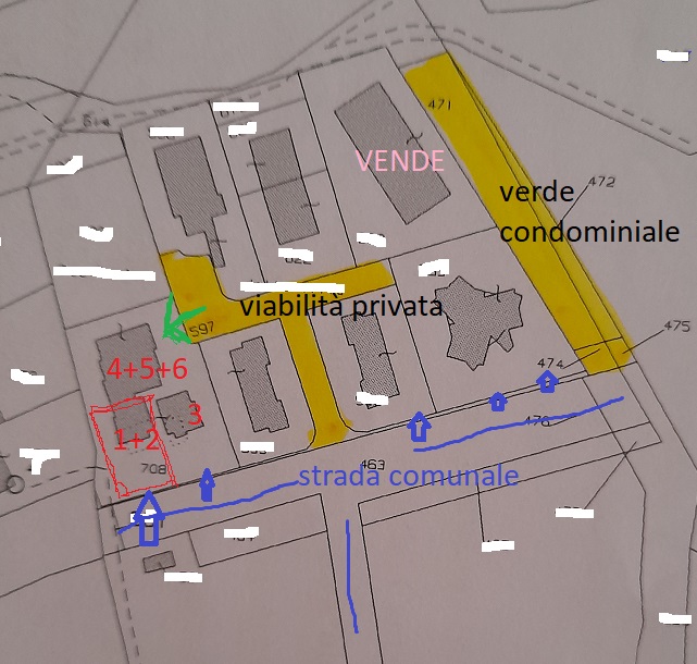

Salve, appena iscritta.
Dovete aprire la piantina per capire.
Vi seguo da tempo e pongo il mio quesito, data la specificità della materia non sono riuscita a trovare post utili.
Io acquisto l'immobile 1 nel 2002, un mio familiare acquista l'immobile 2 nel 2004 con atti notarili dove, in entrambi i casi, NON viene menzionata la particella 597 confinante (viabilità privata) tanto meno il verde condominiale non confinante (aree gialle); particella 708 con abitazioni 1+2+3 con ingresso frontale+4+5+6 con ingresso laterale costruite da impresa.

Specifico, come ben evidenziato in pianta che gli immobili 1+2+3 ma anche alcuni immobili su strada comunale, non usufruiscono e non usufruiranno della viabilità privata dato che gli accessi sono esclusivamente su strada comunale (freccia blu); quello che è verde condominiale è un ammasso di erbacce non utilizzato da nessuno.

Comunque per chiarire tutte le posizioni è necessario fare le ricerche catastali storiche e probabilmente, leggere gli atti degli immobili interessati per vedere se oltre agli stessi siano indicate le servitù e/o le parti comuni. In definitiva, essendo una ricerca abbastanza complessa, sarebbe il caso di interpellare un tecnico competente della materia in loco.

Normalmente il notaio stipula atti di trasferimento con riferimento agli identificativi catastali, che appaiono nei documenti catastali. Tutti gli altri diritti connessi a a diritti acquisiti o servitù gli devono essere indicate o dalle parti contraenti o dal tecnico che segue la pratica. Pertanto, se nessuno lo rende edotto e glielo si chiede esplicitamente lui non può esprimersi e/o tutelare una delle parti. Per essere certi che il notaio rappresenti la volontà delle parti è bene farsi assistere da un tecnico comune o di parte.
