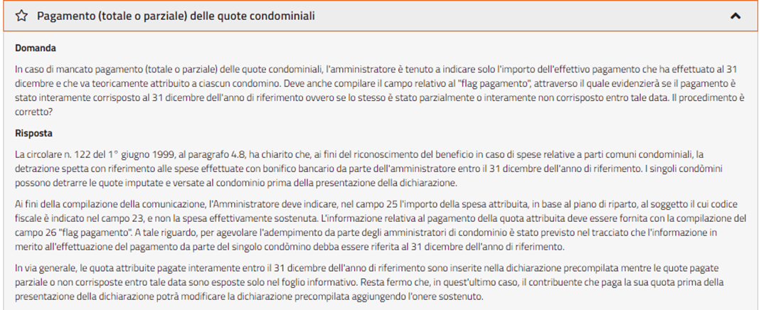

Infatti sarà così. Ma conto sul fatto che, se non cambiano quest'anno, si possa detrarre quanto è stato versato entro la data di presentazione della dichiarazione dei redditi. Fino allo scorso anno valeva. Spero continui.
Avevo già in passato allegato la risposta a una Faq (siamo nel 2019). La riallego.
E' comunque al link
Archivio - Ristrutturazione edilizia e risparmio energetico su parti comuni
alla voce "pagamento totale o parziale delle rate condominiali"
