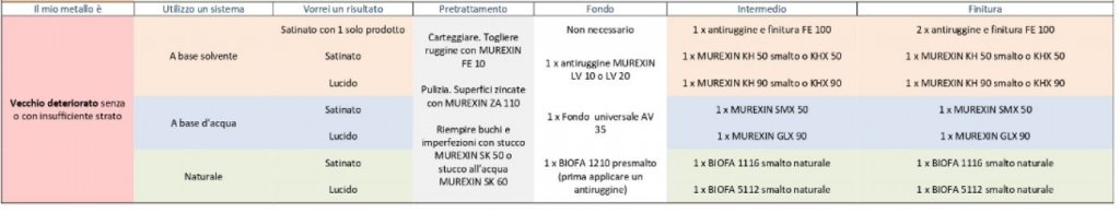

Ciao a tutti! Dovrei riverniciare il cancello della casa al mare, che è in condizioni pietose tra ruggine e agenti atmosferici negli anni e vorrei fare un lavoro fatto bene con la mia famiglia, portando avanti un lavoro fai da te. Abbiamo già tolto tutta la ruggine con la carta abrasiva, dopo aver pulito il cancello.
So che per evitare che la ruggine si ripresenti il più a lungo possibile bisognerebbe mettere una tinta antiruggine, ma ho letto che potrebbe essere una buona idea anche l'utilizzo di un prodotto che trasforma la ruggine in pigmenti inerti e quindi rinvia la sua formazione. Ho trovato un convertitore di ruggine online e mi sembra valido, ma volevo sapere se voi li aveste provati e se avete dei suggerimenti o delle dritte. Utile o passo direttamente al primer?
