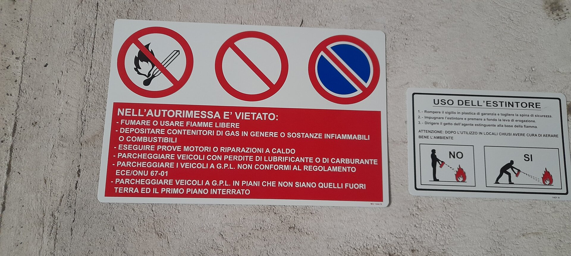

Voi come lo interpretate questo cartello? Grazie mille :)

Oltre a quello che giustamente ha detto Nemesis io so che attualmente gli impianti a GPL sono provvisti di apparati che permettono il parcheggio anche nei piano interrati, prima no, mentre per gli impianti a metano non ci sono limitazioni, ma alcune norme vengono non considerate per un fattore di regolamentazione e sicurezza condominiale e li c'è poco da fare
