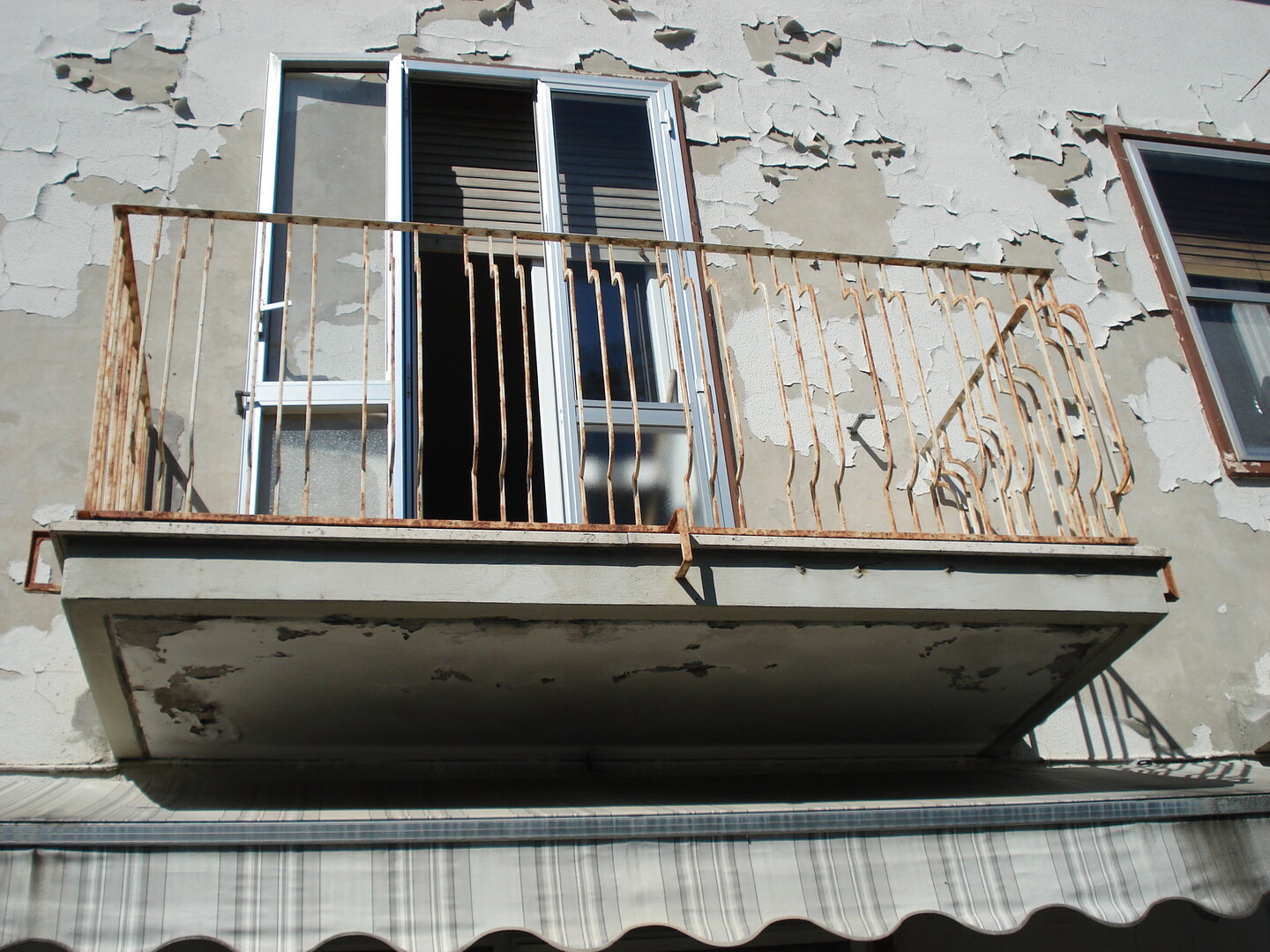

Gentile UVA mi pare di capire che la sostituzione della mia ringhiera rientra nelle opere di edilizia libera e quindi nessuna CILA ? Come mi avevano riferito precedentemente ? o no ? Magari dovrei sapere se il fabbro che la fà e la installa deve rilasciarmi una cerificazione che è a norma ! ma quale ?

sostituzione dei parapetti o delle copertine dei parapetto? Salve io la chiamo ringhiera in ferro, questa in fotografia arrugginita e ammalorata come la facciata
se io fossi in te per fugare ogni dubbio andrei a parlare con il tecnico dell'ufficio edilizia della città dove vuoi fare il lavoro. Gli porrei la domanda di quello che hai intenzione di fare: rimuovere la vecchia ringhiera e metterne un'altra che non hai ancora deciso se metterne una uguale di foggia e materiale oppure se metterne una di foggia uguale ma in materiale diverso, oppure ancora di installarne una di materiale e foggia diversi da quelli attualmente in opera. Adeguati alla risposta. Se poi dovesse passare un vigile municipale se hai fatto la CILA se vorrà contestarti qualche cosa dovrà trovare un'altra strada. Se non hai fatto la CILA potrebbe iniziare contestandone l'assenza e la foggia differente rispetto agli altri balconi. La installazione della ringhiera di un balcone non è una impresa impegnativa come la costruzione del ponte sullo Stretto di Messina, tuttavia non bisogna dimenticare di rispettare le normative.
grazie mille sig. Vittorievic, penso che ha questo punto x essere sicurissimo interpellerò un tecnico dell'edilizia del mio comune penso anche io sia la strada migliore da percorrere. grazie
