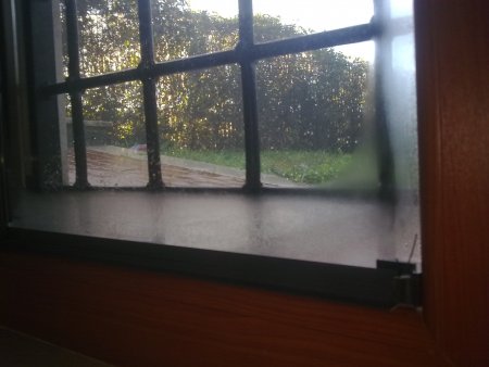

ciao a tutti! anche io ho lo stesso problemino di condensa sui vetri. la stanza della bambina è parzialmente interrata e la finestra (136*86.50) sta a circa 140 cm da terra; ho due intercapedini esterne con griglie di areazione e sopra alla stanza c'è un terrazzo. ho montato un infisso in pvc certificato cee fascia climatica lazio "D" trasmittanza termica 2.0 UW. pensavo di aver risolto il problema della condensa sui vetri, ma nelle giornate più rigide la mattina ne trovo un pò sui bordi dei vetri (mentre il telaio della finestra è completamente asciutto) la cosa strana è che al tatto la parte più fredda della finestra è la maniglia, ma è asciutta a differenza del vetro!! cosa posso ancora fare per risolvere il problema???
grazie a tutti in anticipo

salve,
il problema non mi sembra cosi' accentuato al punto di richiedere altre soluzioni aggiuntive a cio' che hai gia' realizzato, anche perche' per evitate totalmente tale piccola area di condensa ai lati dei vetri non ti consiglierei assolutamente di deumidificare ulteriormente in quanto i bambini devono dormire in locali con una certa quantita' minima di umidita' per evitare l'insorgenza di infiammazioni, allergie o asme per troppa secchezza dell'aria a causa del riscaldamento
Comunque in una camera dove dorme una persona al mattino l'umidita' e' maggiore della sera per l'umidita' trasmessa nell'aria dal respiro umano
Saluti Marco

Sono d'accordo con pallinoalba. Il mio problema di umidità è ben più visibile e l'acqua cola copiosa dal serramento sul pavimento, formando delle piccole pozzanghere. Inoltre in alcuni angoli della stanza si formano dei cumuli di muffa.
Nel caso di tittus il fenomeno mi sembra più contenuto, almeno a guardare la foto, inoltre dice che il telaio della finestra è completamente asciutta. Mi sembra che il tutto rientri entro limiti "fisiologici" di normalità.
In pratica, a mio parere, un po' di condensa sui vetri è normale, mentre se ci sono umidità consistente sui vetri e muffe sulle pareti si deve intervenire poiché l'ambiente non è salubre.
