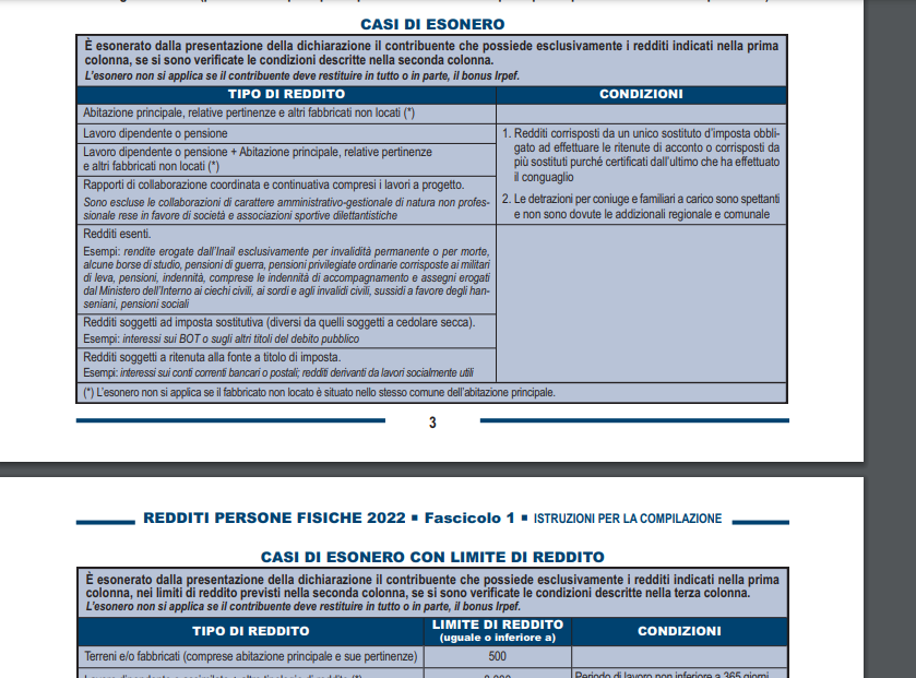

dal precompilato di mia figlia e nel calcolo della pagina Scegli il modello risulta “Dalla dichiarazione non emergono imposte a credito o a debito”.
Lo scorso anno ha percepito la Naspi e dalla CU inviata da INPS risulta un reddito di circa 764,00 euro. Non ha ritenute IRPEF, nè Regionali nè Comunali.
E' proprietaria di un appartamento con box di pertinenza e ha spese mediche e altri oneri rimborsabili per circa 2.500 Euro
La mia domanda è: il 730 va inviato ugualmente all'Agenzia delle Entrate?
Grazie mille
Direi di si: se non ricordo male, la proprietà di un immobile fa scattare l'obbligo di presentazione della dichiarazione, salvo sia sotto soglia.
A me pare comunque sia opportuno, per poter esporre le spese mediche: per quanto riguarda gli oneri rimborsabili, bisogna capire la tipologia: in alcuni casi se ne perde la detrazione per incapienza.
