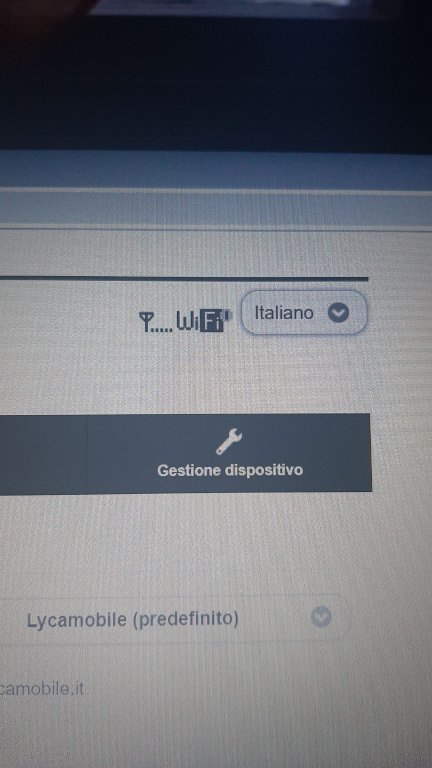

Non so ma va in roaming vedo scritto la r sopra le tacchette del segnale per cui il cubo non legge la sim....è come se non la riconoscesse. Io non faccio nulla appena inserisco la sim nel cellulare compare la r di roaming senza averla selezionata. Credo che questa compagnia non abbia una rete propria e si appoggi a vodafone.

Inizio a nutrire dei dubbi circa la possibilità di utilizzare questa sim in un router. Ho acquistato 1 nuovo router inserito la sim ma il problema è sempre lo stesso non viene riconosciuta la sim. Ovviamente ho messo tutti i parametri e selezionato anche la voce "roaming on" che non era presente nel cubo ma non va lo stesso. Magari questo thread può essere utile a qualcun altro. Grazie a tutti per l'aiuto.

Modem/router completamente diverso. Dim io non attivo il roaming. Questa rete, a quanto pare, va in roaming in automatico ma non ci sono costi extra perché si appoggia ad altra compagnia per cui questo è il suo naturale funzionamento. A questo punto mi viene da pensare che la sim si possa utilizzare esclusivamente su dispositivi mobili e c'è qualcosa che inibisce la rete qualora la sim venga inserita in un router. Non avevo dubbi che il cubo funzionasse con tutte le sim perché provato con altre ma ho voluto fare la prova con un altro apparecchio per scrupolo e questo a quanto pare avvalora la mia tesi ossia che va solo su dispositivi mobili. Se lo avessi saputo non l'avrei acquistata anche se dal call center dicono che si può. Dal loro sito però non c'è ufficialità perché danno i parametri solo per i cellulari. Nelle condizioni generali di un altro operatore che funziona alla stessa stregua ossia in roaming è specificato come in allegato...probabilmente sarà così anche per Lyca.Grazie per il tuo aiuto Dim.

Il rivenditore mi aveva accennato che non era sicuro che funzionasse nel router per cui in parte è colpa mia anche se al servizio clienti dicono di si. Il piano è quello si.
Guarda l'allegato caro amico mio....adesso è ufficiale anche se prima avevano detto che si poteva utilizzare ma credo di più a questa ultima ipotesi.
