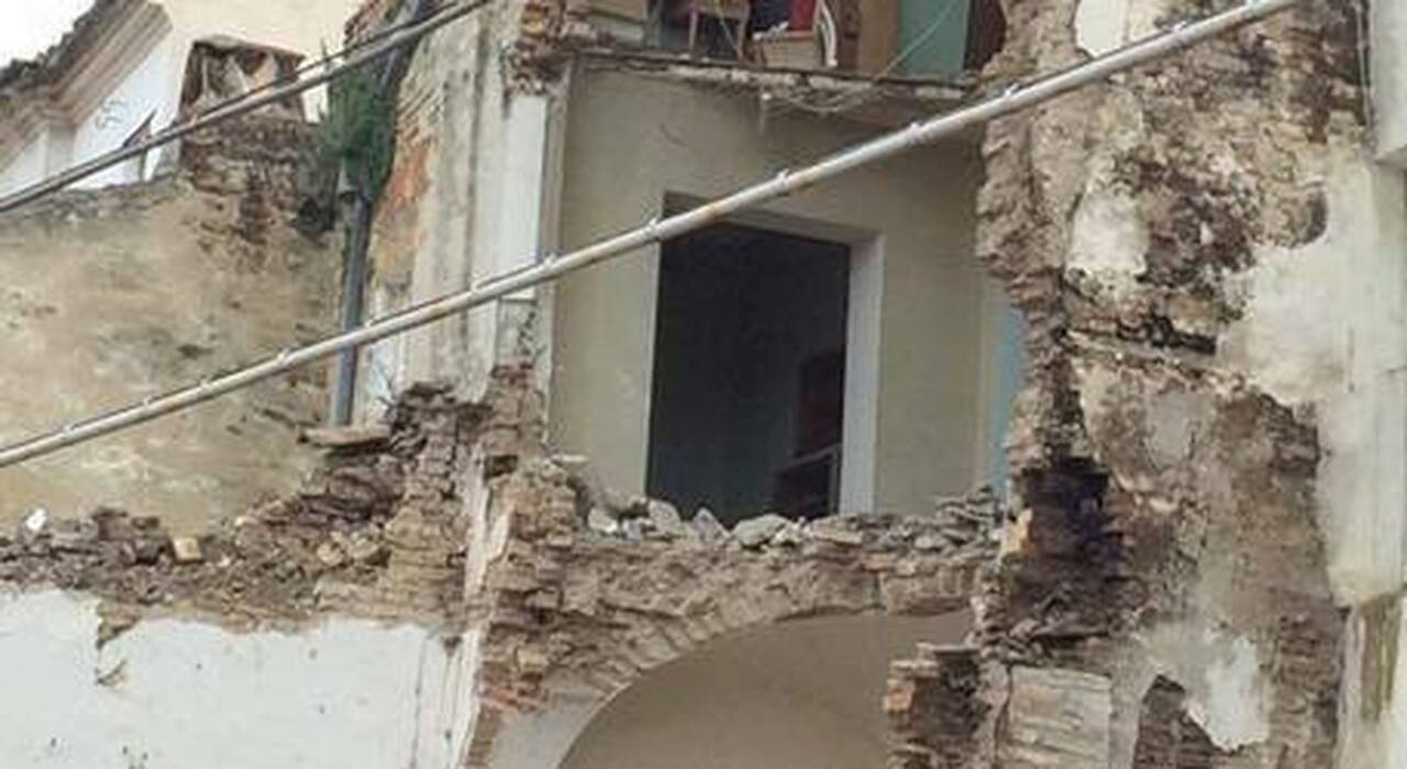

e inserisco anche le parti essenziali del problema... a quel che ho capito se si affitta una casa con un piano cottura di tipo vecchio ed accade qualcosa si incorre in questo... ma dove è scritta questa norma?
Il tribunale di Firenze ha condannato a 1 anno di reclusione per omicidio colposo, pena sospesa, Marta Mocali e Gianfranco Mela, rispettivamente legale rappresentante e amministratore di fatto della Vallesorgente sas, società proprietaria della villetta. I due sono anche condannati in solido al risarcimento del danno verso i parenti della vittima, assistiti dagli avvocati Francesco Maresca, Serena Perna e Chiara Ceroni: la provvisionale complessiva è di 520mila euro.
Le cause del crollo​
Il crollo, secondo le indagini, fu causato dall'esplosione del piano cottura della cucina, da cui si è sprginionata una miscela di aria e gas propano. Dagli accertamenti sarebbe anche emerso che il piano cottura, fornito dai proprietari agli affittuari, risale agli anni '90 e sarebbe privo del dispositivo di sicurezza per rilevare l'assenza di fiamma e interrompere il flusso di gas in caso di accidentale spegnimento. Il tribunale ha disposto la trasmissione degli atti alla procura per valutare eventuali responsabilità penali del tecnico che aveva lavorato all'impianto. L'uomo era già stato indagato nelle fasi iniziali dell'inchiesta ma la sua posizione era stata poi archiviata.

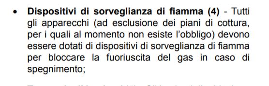

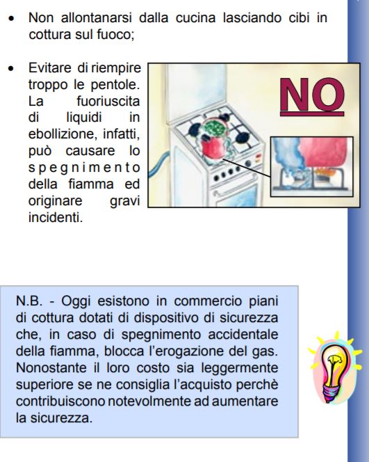

da https://www.vigilfuoco.it/allegati/biblioteca/sicuro-gas.pdf
da: Gas e sicurezza: come evitare pericoli in cucina - Cantone Energia
Le cucine moderne oggi sono costruite secondo criteri di sicurezza precisi: presentano tutte una valvola di sicurezza che interrompe automaticamente l’erogazione di gas quando si spengono i fornelli. Questi dispositivi di controllo dell’erogazione del gas possono essere anche installati se si possiede una cucina di vecchio tipo, rivolgendosi ad un tecnico specializzato.
