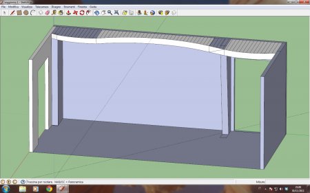

Visto che non si è degnato di progettarla, ho pensato a questa soluzione Immagine.jpg

2) com' è stato più volte indicato un ribassamento (come auspicato in figura) ridurrebbe l'altezza ultile (< mt 2.70) è l'immobile diviene NON ABITABILE.
