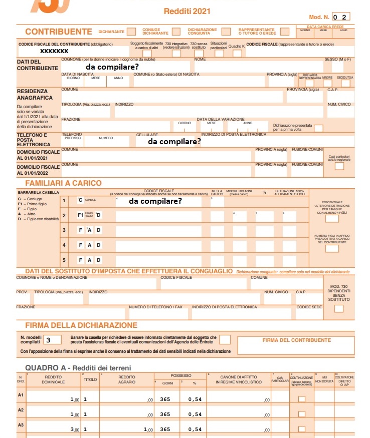

Quando si compilano più fogli nel 730 in relazione ai terreni bisogna ricompilare tutti i dati per ciascun foglio in un più compilato oppure basta soltanto inserire i terreni come continuazione ai fogli precedenti? Vi allego una foto per capire. Eventualmente la mancata compilazione dei dati è un errore? Grazie a tutti.

No.
Basta inserire i dati necessari nei moduli aggiuntivi, numerando progressivamente i moduli aggiuntivi nell’apposita casella posta in alto a destra, indicando sempre il codice fiscale nell’apposito spazio. Il numero complessivo dei modelli compilati per ciascun contribuente va riportato nella casella posta nel riquadro "Firma dichiarazione" della prima facciata del Modello base compilato.
No.
