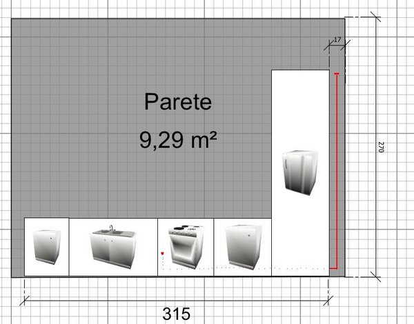

Mi potreste gentilmente dare qualche consiglio su come poter nascondere il tubo in rame del gas? Sto rifacendo la cucina e mi chiedevo prima di tutto se è possibile murarlo; secondo poi, quali documenti mi deve rilasciare l'idraulico che viene a fare questa modifica.
Grazie mille come sempre per i Vostri preziosi consigli
PS: in allegato c'è anche una foto in cui, la linea rossa sulla destra, è il famoso tubo del gas che parte da sopra ed arriva fin dietro la cucina.

Ciao,
la tubazione del gas può essere messa "sotto traccia" rispettando alcune prescrizioni. In particolare, se la parete che la contiene ha delle cavità, come ad esempio i mattoni forati, il tubo va inserito entro una guaina di materiale non propagante la fiamma, inoltre vanno rispettate altre prescrizioni che sicuramente il tuo impiantista conoscerà.
Come documentazione, l'impiantista dovrebbe rilasciarti una dichiarazione di conformità.
