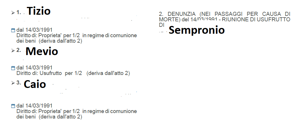

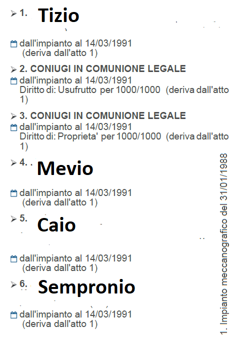

Ho fatto la visura storica; le altre particelle sono uguali.
Mevio e Sempronio sono gli usufruttuari
Tizio e Caio sono i nudi proprietari.
Su questo vi dovete fidare perché dalla visura non si desume.
Questa è la prima parte (non c'è nessun riferimento all'atto presumo perché precedente al 1985):
Questa è la seconda parte dopo il decesso di Sempronio:

Ma prima parte della visura mi pare incompleta e incongruente: frequente con la trasposizione dal meccanografico, mi pare. Credo opportuno fare una visita al catasto per ottenere una copia storica del vecchio meccanografico, ammesso sia posdibile

Dal punto di vista pratico sarebbe semplice: morti entrambi gli usufruttuari Tizio e Caio ritornano a essere pieni proprietari di tutto l'immobile.
Ma credo che non sarà così semplice.
