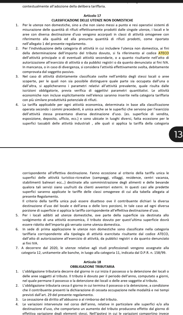

Si pagato tutto cm richiesto solo che 1) io sono intestataria della Tari su tutti gli immobili anche quelli di propreta' esclusiva delle mie sorelle ( Questo indicatoci dall: impiegato del comune al momento della volturazione della Tari da mia madre ) .
2) Non e ' stata fatta variazione da uso domestico a Locazione turistica ,mezzo paese per ignoranza in materia e' messo cosi '
3) Il calcolo della Tari e' stato fatto classificandoMi come Hotel sebza Ristorazione ( forse perche' in automatico vedono 5 strutture ?) .Il regolamento in questa categoria accenna ad un codice ATECO ,di cui noi non siamo in possesso in quanto di fatto 2 sorelle sono proprietarie di 2 locazioni turistiche a testa e la terza di una solamente .E' un caos.
Allego quanto letto nel regolamento comunale .
