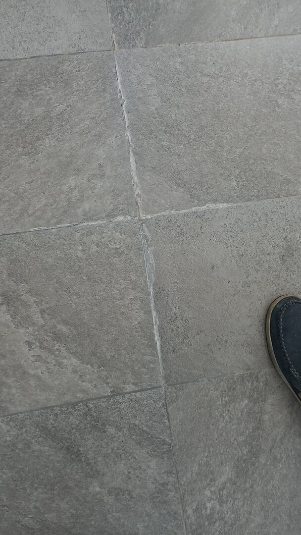

Buonasera, non so se è la sezione giusta ma volevo chiedere agli esperti un opinione sul terrazzo pavimentato 9 mesi fa e da poco sulle fughe si sta formando calcare bianco e duro, come mai?

Salve, quello che si vede sono delle fugheche mostrano tracce di salmastro, dovuto alla fase di asciugatura del sottofondo. Queste tracce si possono verificare anche se le stesse fughe non sono precise a saldare le piastrelle tra loro e lascia penetrare acqua piovana, e nelle giornate di caldo (essend all'esterno) l'evaporazione dell'umidità lascia tali tracce.

Piastrelle posate senza fughe non sono a norma UNI e comportano infiltrazioni sino al piano di posa, con le piogge riemerge il "calcare" che viene disciolto. Con le gelate invernali le piastrelle si staccano: prova a battere con un manico di scopa se "suona" in modo omogeneo la singola piastrella
