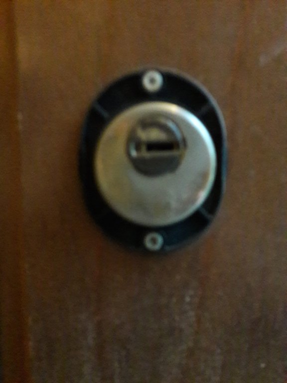

    la marca è DIERRE, come da foto del primo post
  2. Dimaraz
    Dimaraz Membro Storico
    Ci sono tanti modi per chiamare cose identiche o con medesima funzione.
    Conosco bene DIERRE che però è il costruttore dell'intera porta blindata.
    La serratura sarà una Mottura...il cilindro potrebbe essere di tanti altri produttori (Agb, Cisa, Yale, Viro etc. etc).

    la serratura è BOSS (Atra) nella descrizione allegata cita:
    - foro chiave del cilindro in grado di limitare l'introduzione di grimaldelli e attrezzi di scasso
    - protezione supplementare antitrapano
    - nr. 11 pistoncini in acciaio inox
    - cifrature in conformità norma europea e norma DIN
    alta capacità di sviluppo di impianti MK e CK
    - carta di proprietà
    i miei vicini avevano serrature diverse, di quelle con la chiave col gambo lungo e le alette sul fondo (non so se mi sono spiegato) e con la seconda chiave normale sotto, non so esattamente come siano entrati, hanno solo detto che gli hanno rotto la porta.
    cos'è lo scudo antistrappo che avrebbe la mia porta?

    Volgarmente un rinforzo per impedire la rottura del cilindro e l'estrazione della parte esterna (tolto il cilindro apri la porta con un ferro curvo).
    Quindi si conferma quanto ti avevo detto: accessorio proposto inutile ...tanto è già installato.
    Quelle dei tuoi vicini sono chiavi per serrature "tipo Cerrutti" ...pare siano diventati abili nel "clonarle".

    l'accessorio proposto è il defender?
    tu hai detto che nella mia porta non c'è perchè quel pezzo nero non è il defender .... cosa intendi per accessorio inutile? il mio cilindo?

    Dierre è il costruttore della porta...il cilindro che marca è? Se la porta ha 15 anni difficilmente è montato lo scudo antistrappo , quindi la devi aggiornare con un defender antishock (sarebbe l'accessorio inutile) per renderla un pò più sicura

    Mario64 ti ricopio la descrizione della serratura

    Ripeto che se la tua serratura ha 15 anni difficilmente (dalla foto non si può capire se ce l'ha) ha lo scudo antistrappo (defender antishock) quindi te lo devi far installare sulla tua porta

    Conoscendo bene DIERRE quello pare proprio uno "scudo" (alias defender)...forse non sarà come quelli di ultima generazione venduti come efficaci contro la "tecnica del tubo" ma solo una ispezione in loco potrebbe chiarire il tutto.
    Per qualsivoglia "difesa" si adotti bisogna fare valutazioni sul posto perché è inutile investire su un lato e averne altri di più "esposti".
