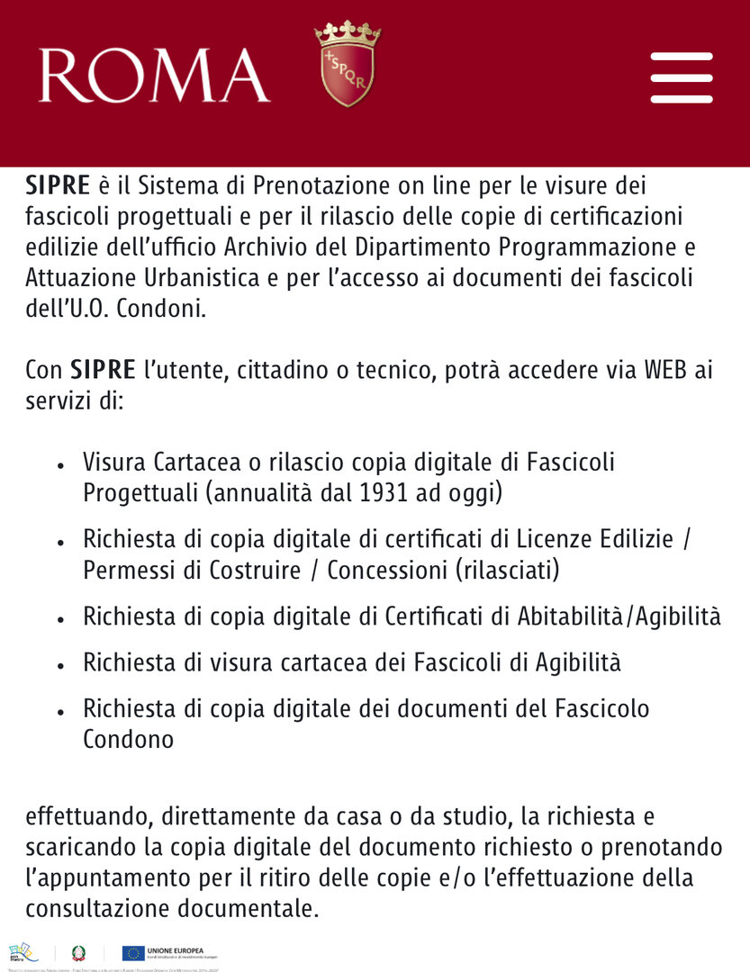

Ho provato tramite SIPRE online ma ottengo “Al fascicolo prot. (numero / anno che ho indicato, di quando il progetto dei lavori di manutenzione straordinaria fu presentato alla ex XV Ripartizione) non risultano licenze agli atti”.
Ho usato il servizio richiedi copia licenza edilizia/concessione. Forse avrei dovuto richiedere copia del fascicolo progettuale?

Sono tornato alla carica sulla questione di questo thread. L’archivio comunale mi ha risposto di aver rintracciato il fascicolo progettuale (primi anni ‘80) e mi ha dato appuntamento per la Visura.
