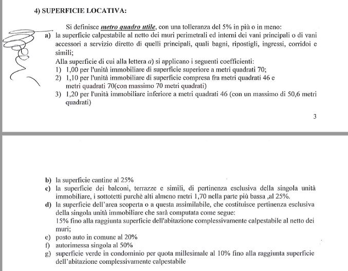

Nel mio caso, l'altezza dei sottotetti sotto 1.70m è da considerare per il 25%. Ho però chiesto all'associazione dei proprietari, e mi dice che nel caso dell'appartamento che ho dato in locazione, questa clausola non si applica in quanto l'immobile è accatastato come attico e non come mansarda.
Allego immagine...
    74 KB · Visualizzazioni: 58
Nell'Accordo Territoriale che hai postato non sta scritto specificatamente che la superficie si calcola in modo diverso a seconda della tipologia dell'immobile (attico o mansarda) o della categoria catastale.
Il termine "sottotetto" è generico, forse si riferisce sia alle mansarde che agli attici.
Potresti chiedere un'altra interpretazione rivolgendoti ad un altro Sindacato fra quelli che hanno sottoscritto l'Accordo del tuo Comune.
