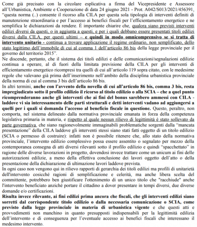

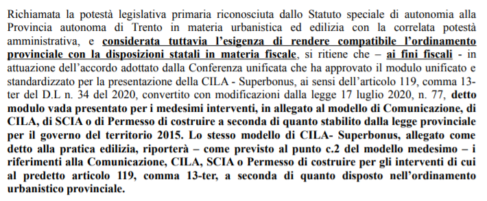

Visto che per il superecobonus e' richiesta la CILA S (disponibile qui: http://www.funzionepubblica.gov.it/sites/funzionepubblica.gov.it/files/Modulo_CILA_Superbonus.pdf), vorrei avere il vostro parere visto che questo sta confondendo i miei tecnici: e' necessario aprire due pratiche edilizie, oppure basta in questo caso aprire una CILA S o solo una SCIA ?
Allego un interpello che e' stato fatto dal consorzio dei comuni trentini che puo' dare degli spunti. Copio qui quello che penso possa essere rilevante:
