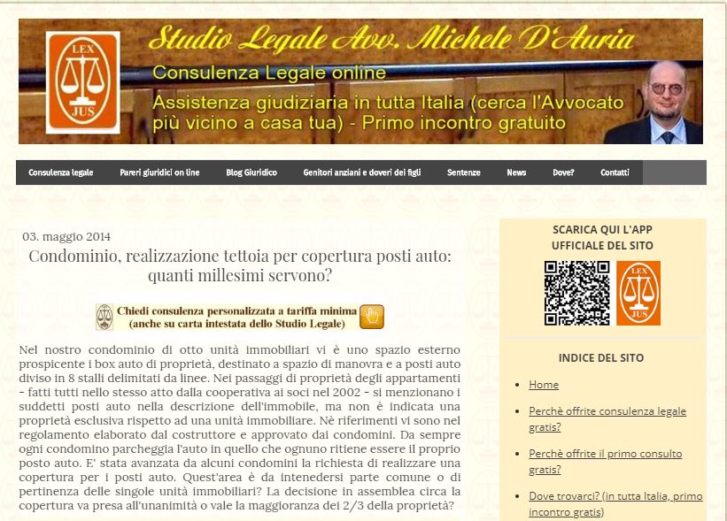

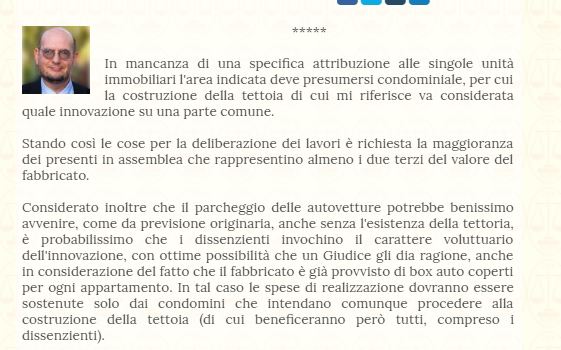

Un amico con cui, come penso sia la normalità, condividiamo i problemi che normalmente si presentano, mi ha mandato questi due screenshot di una situazione, che mi sembra sia la fotocopia della mia, tranne per il fatto che si parla di alcuni proprietari, mentre io sono al momento il solo, e la risposta che da l'avvocato di Milano, in linea teorica la potrei fare mia, ben conscio che poi la fruizione sarebbe "comune" e non solo mia, e aprendo una parentesi essendo il mio posto assegnato, comunque sarebbe per estensione puramente accademica, esclusivamente mia, o sbaglio?
