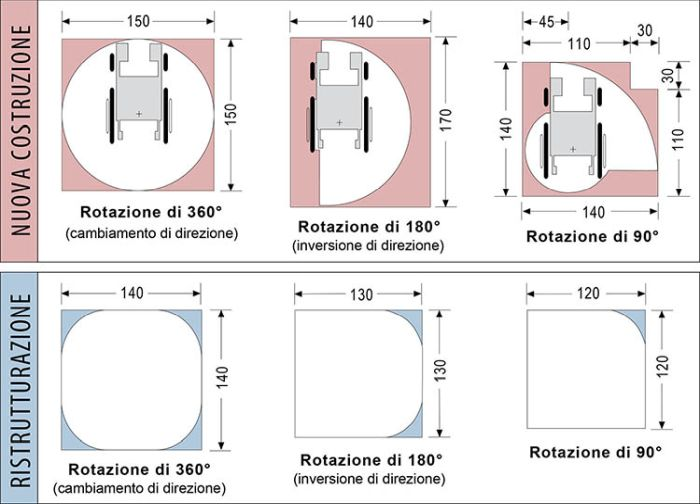

Sto ristrutturando casa (condominio minimo) ma lasciando le scale che collegano le 3 unita' immobiliari in quanto e' in pietra costruita nel 1880 e in ogni caso lo spazio non permette di farne di nuove che sarebbero in regola con il (D.M. 236/89). Il cantiere e' gia iniziato con permessi (SCIA/etc).
Il mio quesito e' questo: il pianerottolo dovrebbe essere da 140cm x 140cm essendo una ristrutturazione pero' in nessun modo qualcuno con la carrozzina riuscirebbe a salire al primo o secondo piano in quanto le scale irte e strette non lo permetterebbero. Dunque bisogna comunque mantenere queste misure per il pianerottolo o vigono altre regole non potendoci arrivare carrozzine? Il mio architetto dice che non conosce deroghe in merito pero' chiedo in quanto qualcuno potrebbe aver avuto una situazione simile.
Grazie a tutti

Sto ristrutturando casa (condominio minimo) ma lasciando le scale... in ogni caso lo spazio non permette di farne di nuove
Il mio quesito ora che abbiamo demolito le pareti del giroscala e di quanto e' possibile ristringere il pianerottolo.
Prima le scale ed il pianerottolo non si potevano allargare perché lo spazio non c'era...ora hai demolito e vorresti ridurre ulteriormente (per avere più spazio altrove) tanto è una modifica in corso d'opera.
Se puoi modificare per stringere allora puoi modificare per allargare e fare a norma.
Evidentemente mi perdo qualcosa ...o tu ti spieghi male
mi spieghero' male io.
lo spazio per le scale e' poco perche' e delimitato dalle mura portanti) - non quello del pianerottolo che prima delle demolizioni delle parete (non portanti) era di 2m x 1.8m dunque piu che sufficiente. Vorrei stringerlo perche' all'interno dell'appartamento vorrei un corridoio piu' grande dell'attuale che e' appena 1.10m
