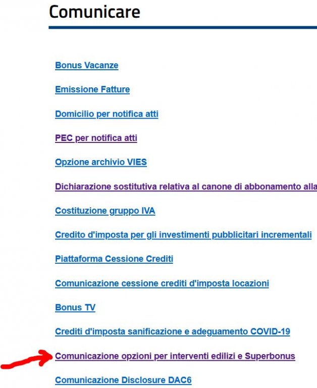

E a ch deve essere inviata?
Esclusivamente in via telematica (La mia scrivania - Servizi per - Comunicare):
