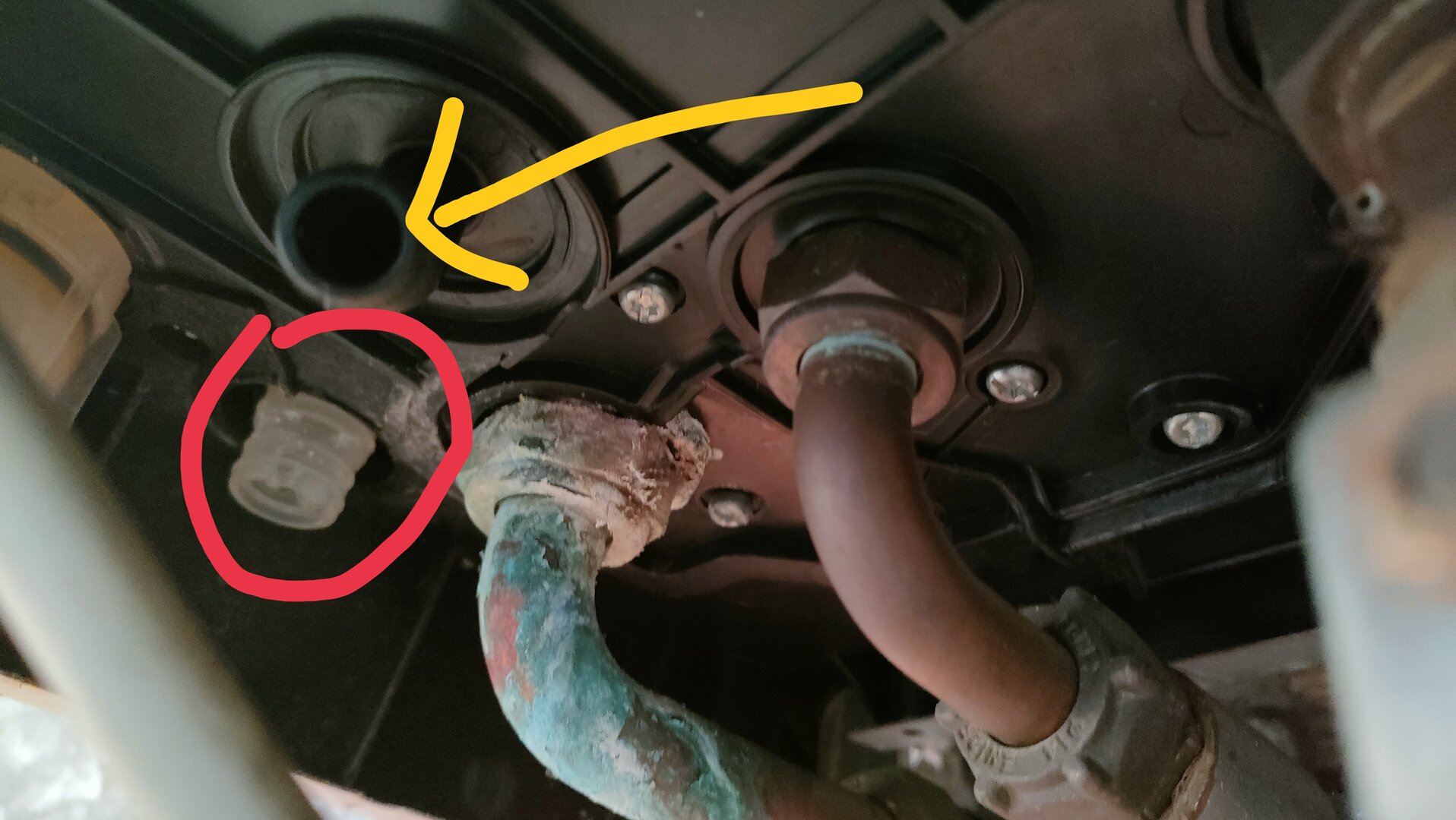

Ho comprato casa in cui è presente una caldaia a condensazione.
Non sono esperto quindi vorrei chiedere a chi ne sa,la condensa è normale che venga espulsa dal cilindretto bianco in figura?Il tubetto nero invece a cosa serve?
Grazie per l'aiuto

Uno dovrebbe essere il raccordo per il tubo della condensa che, come ti hanno indicato, deve essere correttamente smaltita in quanto sicuramente acida. L'altro dovrebbe essere il raccordo per il tubo di scarico della valvola di sicurezza pressione impianto, comunque solo consultando il manuale potrai saperlo.
