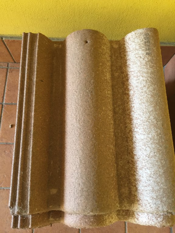

Ps: se i listelli sono posati a una misura inferiore a ( 31,5-34,5 ) e si posano ugualmente e si agganciano le tegole prima o poi se no se non sono fissate come consiglia la ditta che costruisce le tegole scivolano allego foto di tegola dove si vede bene il foto che basta forare x fissare le tegole ...Domanda xche non e stata fissata se la tegola viene fornita cosi ....
    108,6 KB · Visualizzazioni: 39
francamente io non ho mai visto bucare le tegole, secondo me è una pratica che va ad inficiare la impermeabilità del tetto. Le tegole si fissano alla falda per mezzo di malta o di adesivo poliuretanico come ha sostenuto @Dimaraz. Forse ti è venuta l'idea vedendo qualche fai da te con l'ondulina sottocoppo.

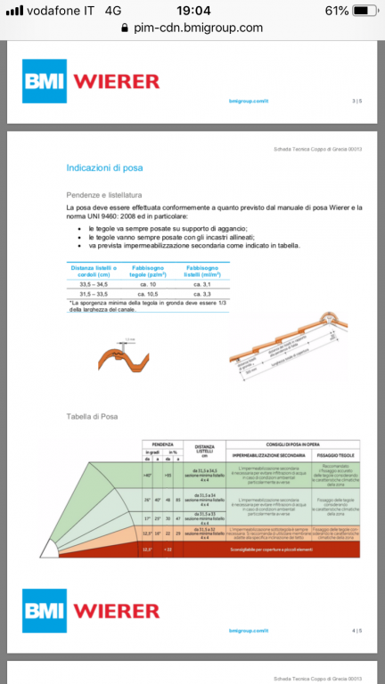

Qui ti allego i dati tecnici come vanno posate le tegole specifica che vanno fissate nei consigli posa in opera considerando le caratteristiche climatiche per il fissaggio e evidente il preforo fatto dalla casa madre come si evidenzia nel file precedente poi ogni costruttore puo o non Può rispettare questi dati x la posa ..ecco xche ripeto seco do me sono scivolate ,Ps : ( se fossero state fissate non sarebbero scivolate ....
