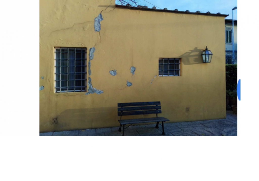

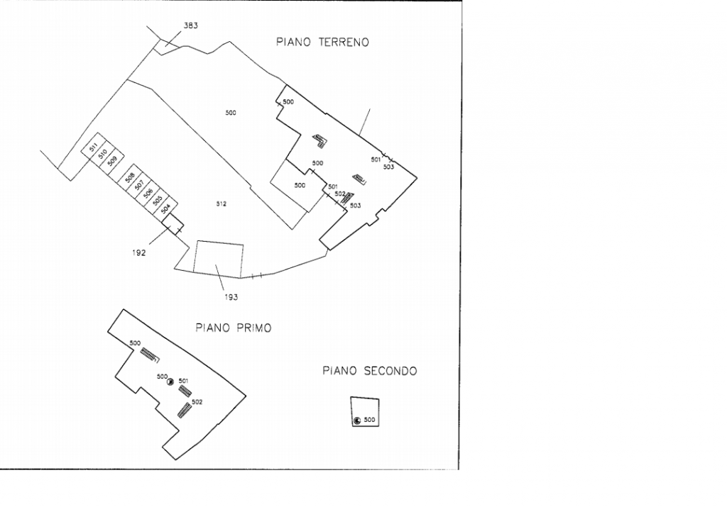

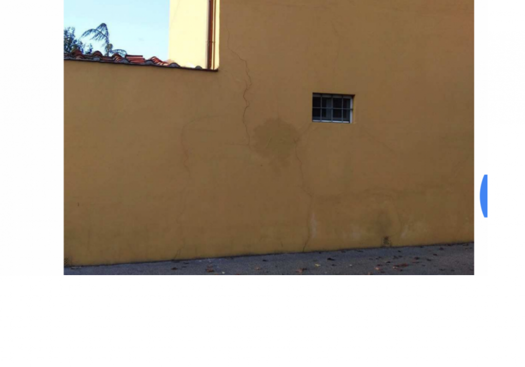

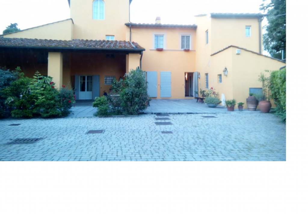

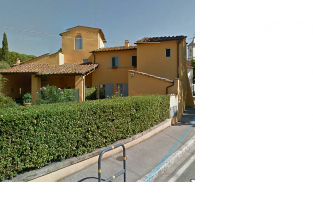

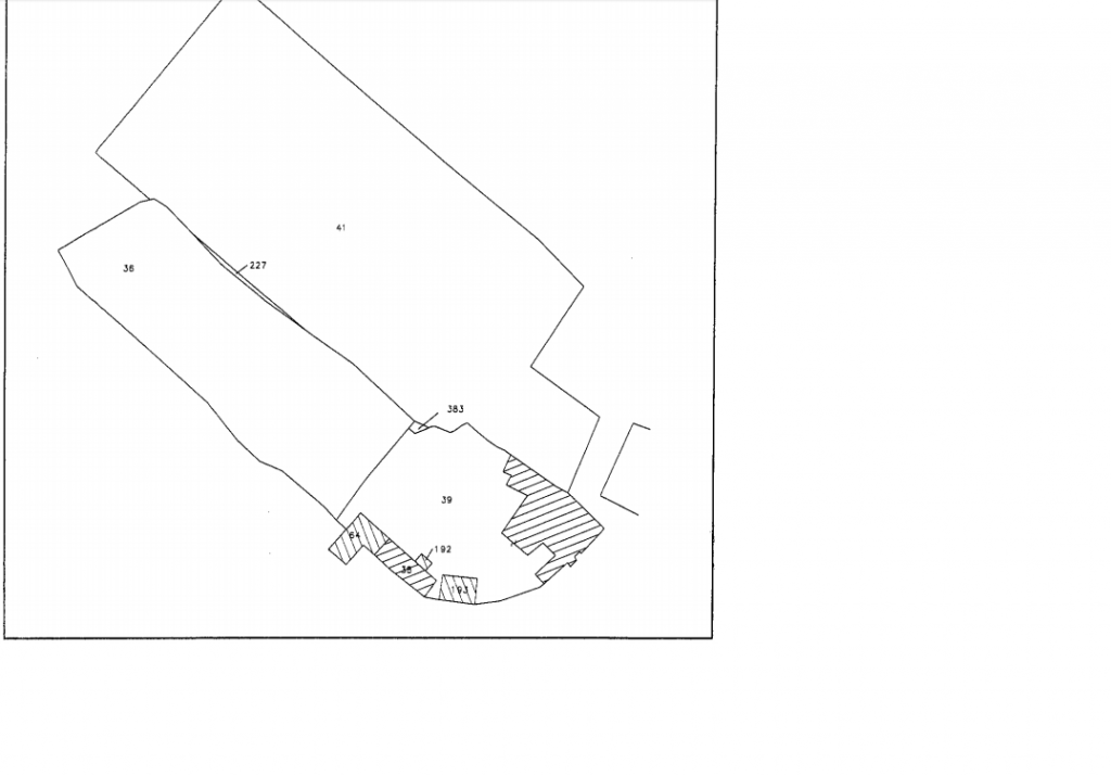

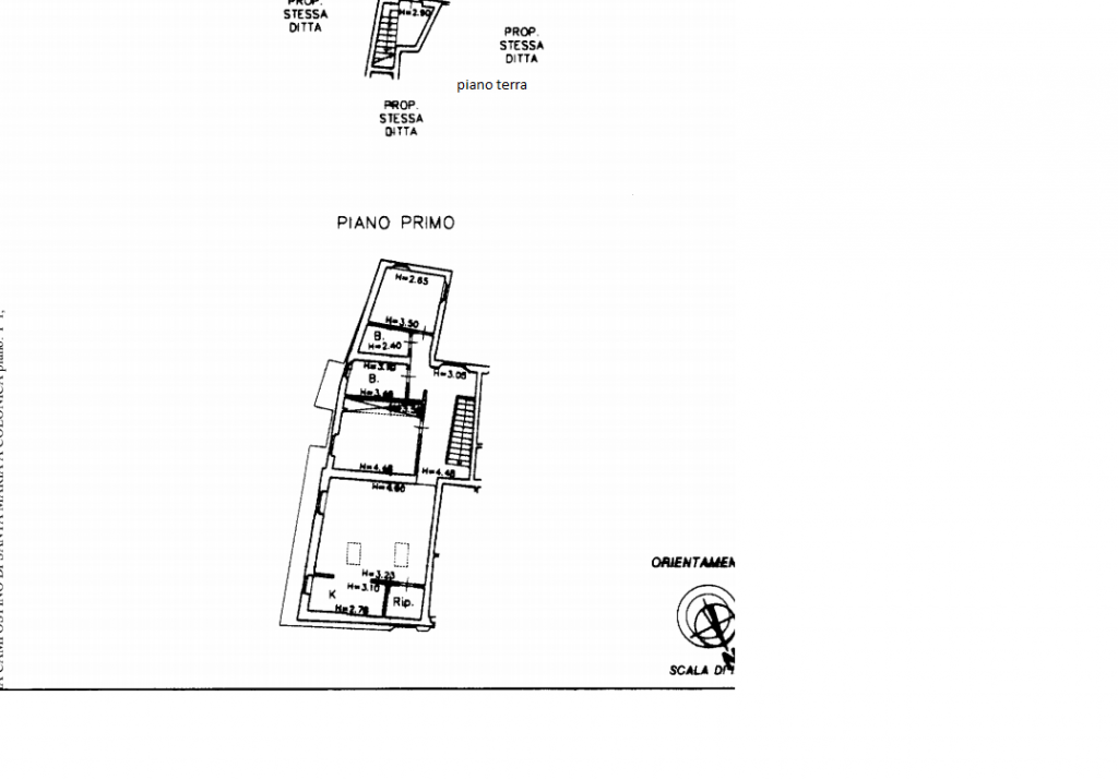

salve,(per errore ho postato la stessa discussione in Locazione , affitto e sfratto…se qualcuno la può cancellare, spero quasta sia la sezione giusta) vivo in una colonica ristrutturata, cui allego foto e planimetrie, dove, per cedimento terreno si è staccata una camera e un porticato dal contesto principale.
vorrei capire a chi spettano le spese di riparazione.
sia il porticato che la stanzina sono stati sempre esistenti e non sono state aggiunte dopo la ristrutturazione.
sotto di loro non ci sono ne stanze o cantine c'è solo terreno.
il porticato è quello che si vede a sinistra nell'immagine 5 e c'è solo l'ingresso di un condomino ed è segnato con il numero 500 sulla planimetria
mentre la camerina è quella che si vede nell'immagine 7e8 fotografata da entrambi i lati ed è a destra dell'immagine 5

Da quando esiste il fabbricato e di che tipo di materiale sono state realizzate le murature e le fondazioni?
A prima vista sembra un fabbricato di vecchia data, almeno l'ala destra dove si notano le lesioni. Sembra che il vano al solo piano terra con copertura a falda sia stato soggetto ad un cedimento delle fondazioni. Il problema potrebbe dipendere dal materiale utilizzato per le stesse: un tempo si facevano riempiendo lo scavo di fondazione con pietrame frammisto a fango che successivamente è stato sostituito dal calcestruzzo. Potrebbe anche dipendere da un'infiltrazione sotto le fondazioni che si sono assestate o sono state erose. Dall'esame di queste poche foto non è possibile essere più precisi.

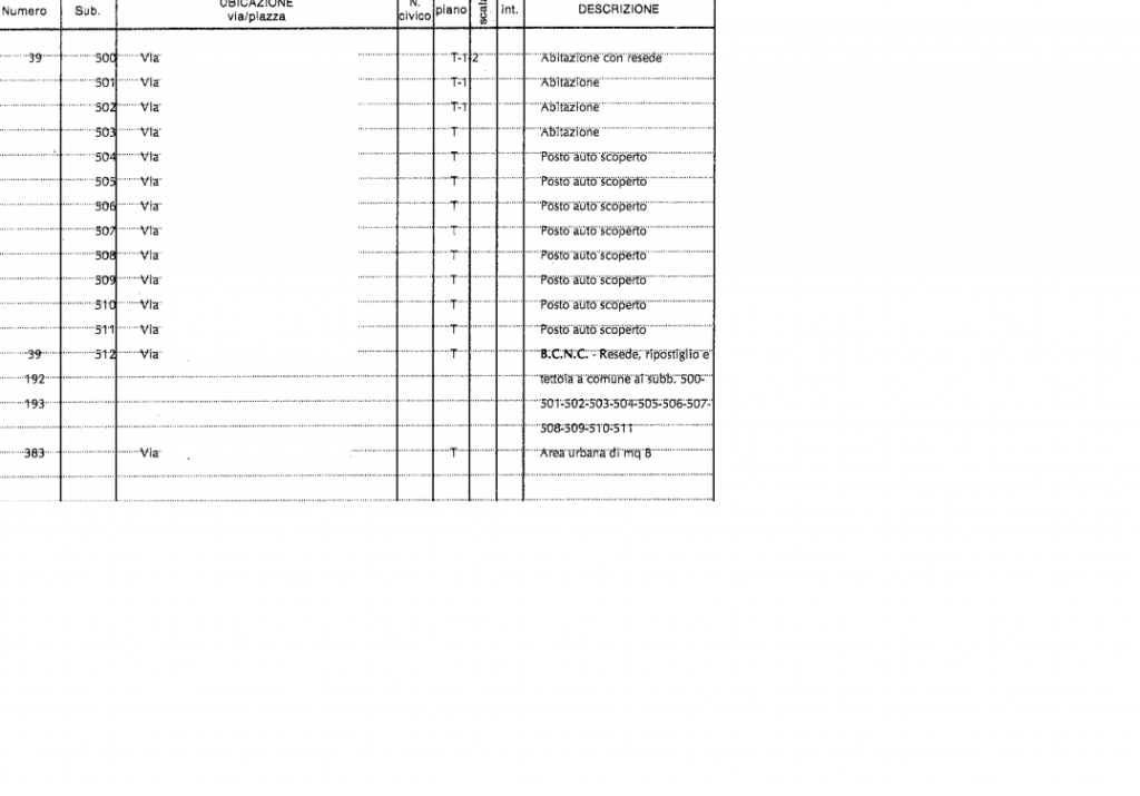

il terreno di fondazione, le fondamenta, i muri perimetrali e la facciata sono elencate tra le parti comuni di un condominio art. 1117 del c.c. . Per quanto riguarda la tettoia se serve a proteggere una parte del cortile condominiale è condominiale se serve a proteggere una porzione privata del cortile condominiale è una parte privata. Tuttavia bisogna vedere cosa dicono gli strumenti urbanistici ed i documenti di proprietà: se prima era un unico proprietario bisogna vedere negli atti cosa ha veduto ed a chi. Questi documenti non sono in possesso dei forumisti.
Quindi non basta l’immagine 3, primo rigo, che dice la particella 500 Abitazione con resede,
e l’immagine 4 indica 500 la tettoia?
Cosi come non basta che ci passa solo lui e sotto la tettoia ci sia solo roba sua?
