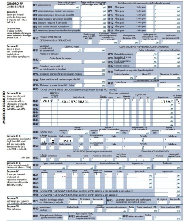

L'Amministratore, interpellato, educatamente risponde:
Il condominio ha scelto di NON dotare l'impianto di valvole termostatiche, ragion per cui la pratica per gli sgravi fiscali è stata quella per ristrutturazione edilizia e non per risparmio energetico.
Quindi non potrò fare il recupero 65%, bensì il recupero 50%.
La compilazione si modifica, e ve la allego COSI' MI INTERCETTATE SE SCRIVO CORBELLERIE (grazie per ogni Vostra segnalazione in merito!):
Mi raccomando, scaricate il file JPG allegato e ditemi se secondo voi è sbagliato.
I dati catastali trattandosi di un condominio, leggo che non vanno indicati perché sara' l'amministratore ad indicarli nel QUADRO AC della SUA dichiarazione dei redditi..................
    190,7 KB · Visite: 21
Ovviamente ho dovuto criptare il codice fiscale del condominio ;)
Per privacy ovviamente ;)
Però complimenti Nemesis, il tigrotto ha rilevato una corbelleria tipo "codice fiscale non valido" e ha aperto entrambi gli occhi ruggendo minaccioso ;) ;) ;)
Nemesis, non manca altro, vero?
Grazie ;)
