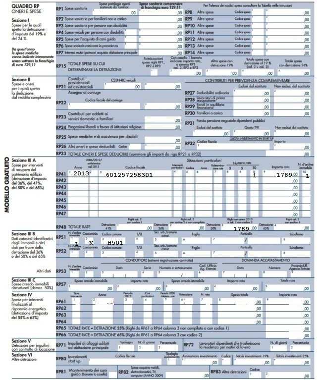

Ho fatto la modifica! Ho messo 1789 anche nella colonna 3 del rigo RP48.
Così è giusto? ?
Grazie in anticipo
    190,8 KB · Visualizzazioni: 36
E' giusto, se 1789 è l’importo effettivo di tua spettanza di ciascuna rata delle spese sostenute. Cioè l'ammontare delle spese sostenute di tua spettanza dovrebbe essere 17890.
Ehm.... veramente 1789 è la mia QUOTA DI SPESA......
Dunque la mia quota di spesa non è 17.890 bensì 1.789....
Mi sto confondendo col 730 mi sa... Questo è UNICO....
AIUTO, non è che per caso dovevo metterci 179 in tutti e due gli spazi, mi sembra pazzesco...
"nella colonna 9 (Importo rata), indicare l’importo di ciascuna rata delle spese sostenute. Tale importo si ottiene dividendo l’ammontare della spesa sostenuta (nei limiti sopra indicati) per il numero delle rate relativo alla rateazione scelta nella colonna 8".
In effetti c'è scritto IMPORTO RATA............ E quindi va indicato UN DECIMO della QUOTA DI SPESA DI MIA SPETTANZA......
Dunque sopra ci va messo 1789 : 10 = 178,9 arrotondato a 179.
E sotto ci va messo la somma delle rate che è sempre 179....
Ho caricato la nuova immagine, Nemesis pietà aiutami.....
Come vedi faccio cavolate su cavolate.....
