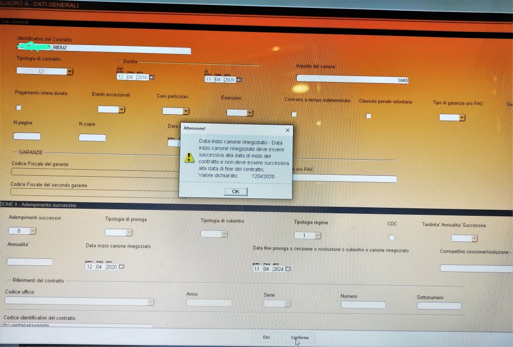

Torno sull'argomento. Ho fatto la proroga del contratto. Sopra avevo scritto male, cmq il contratto iniziale era
12/04/2016 - 11/04/2020
Proroga ok, a 5.040 annui di canone di locazione (420 al mese, come in precedenza).
Ora voglio procedere con la riduzione a 300 al mese (3600 annui) per tutto il quadriennio 12/04/2020 - 11/04/2024 ma mi da questo errore. Mi chiedo perchè non vada!
    140,1 KB · Visite: 36
Nel tuo caso la data inizio contratto dovrebbe essere quella della proroga, ossia 12/04/2020.
Siccome in quella segnalazione di errore sta scritto che la data inizio canone rinegoziato deve essere successiva alla data di inizio del contratto, io metterei 13/04/2020.
Perché se metti la stessa data 12/04/2020 forse il sistema la considera "coincidente" e non "successiva".
Prova, e vedi se va!
