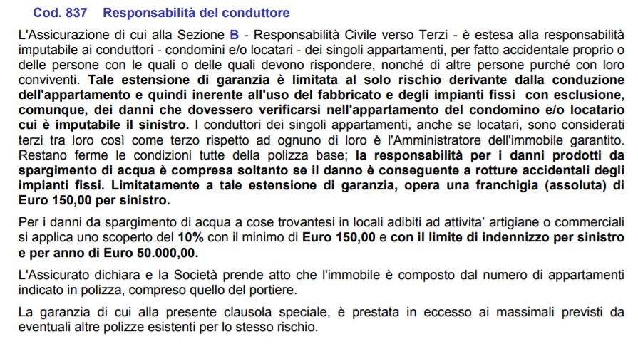

per essere considerato condominio occorre che gli appartamenti siano di proprietà di due persone differenti.
Bisogna leggere il contratto assicurativo stipulato: dovresti trovare una clausola tipo questa che comunque non fa riferimento alla parentela:
