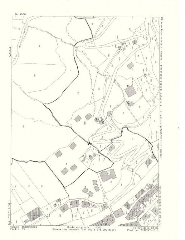

Ecco le risposte : comune di Borzonasca (GE) : Foglio 87 : nel documento del Comune viene riportato mapp. 3 e 345, ma sull'estratto catastale in mio possesso la parte interessata del rio e' indicato a confine tra le particelle 841 e 871 (dove la strada fa la curva).

ho guardato il tuo allegato,ti confermo il mappale 841 (vicino pian bosetti).
Il rio si trova proprio a confine tra il mappale 841 e la parte che sulla tua mappa risulta in bianco , ma sul foglio in mo possesso e' il mappale 871 che dovrebbe essere invece nel foglio 79.

Buongiorno Gianco,
ti allego la mappa. La croce segnata sulla mappa e' dove e' stato intubato il rio.

Ora il problema è più chiaro. Quella è proprietà privata interessata da una scolina. Il Demanio non c'entra niente. Sarebbe stato o è sufficiente presentare un progetto per la sua tombinatura. Resta confermato il #21
