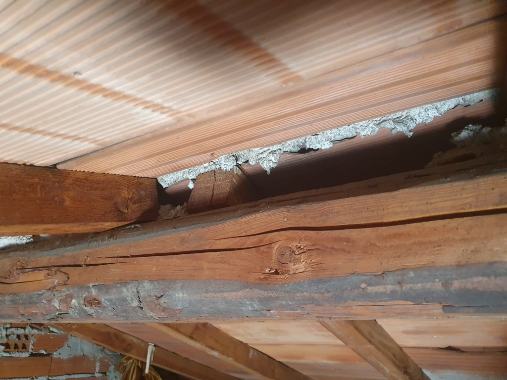

Sulla mia abitazione provata ho un tetto con travi, travetti, (listelle?) e tegole, senza carta catramata o altro isolante...
Posso fare un completo rifacimento del tetto al fine di coibentarlo e fare rientrare tutte le spese nel 110%? *(Fatto salvo il salto di 2 classi, ecc...)
Sia nel caso che sia lavoro trainante, oppure trainato?
Oppure posso solo coibentarlo da sotto senza rifarlo? In questo caso che intervento mi consigliate?

Per il 110% devi guadagnare almeno 2 classi e fare il cappotto.. Tutte domande da fare alla ditta che farà il sopralluogo

Se per "rifare" intendi smantellamento di tutta la struttura la vedo tirata per i capelli la giustificazione del miglior isolamento.
A quel punto valuta il sisma bonus.
Altrimenti bonus ristrutturazione.

No, la struttura portante non la toccherei (travi). Rimuoverei solo tutto quello che è copertura e la rifarei.
Per il sismabonus che vincoli ci sono?
