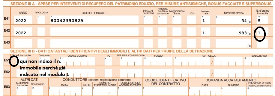

Si esatto tra cui un immobile già citato nel modulo 1 che ho menzionato per i lavori di ristrutturazione ma che devo "rinominare" nel modulo 4 per i lavori condominiali.
Fa un esempio pratico, come ho fatto io nel post #2
Nel primo modulo scrivi le spese relative all'immobile X sostenute nel 2022; n. ordine 1.
In quanti altri moduli scrivi altre spese sostenute nel 2022 relative allo stesso immobile X?
Solo nel modulo 1
