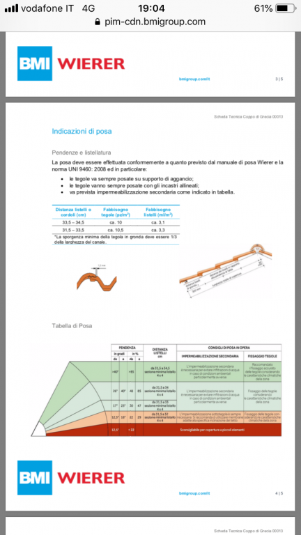

Rileggendo bene la risposta anche io dubito che le vibrazioni del traffico facciano scendere le tegole , io penso più al fatto che il coppo di grecia consigliano di fissarlo citato nella scheda tecnica

Salve penso c’è lei abbia ragione lo trovo improbabile anche io la sua idea su come possono essere scivolate sia molto più probabile , considerati Che alcuni lavori eseguiti nei primi anni auguri tetti il muratore del paese riparando e parlando come si fasi solito aveva ventilato l’ipotesi del tetto con il na pendenza non regolare. Sarà tutto da verificare .... con il tempo insieme all’amministratore si valuterà quale strada percorrere xche siamo stanchi di come ha costruito il costruttore ... vero è che sono passati più di 10 anni e chele responsabilità del costruttore non si può farle valere ,ma ho fiducia nell’articolo cc 2043 vedremo se chiedere i danni perché x me è un vizio nascosto se la pendenza non è conforme ... grazie della sua idea.....la farò mia.....
