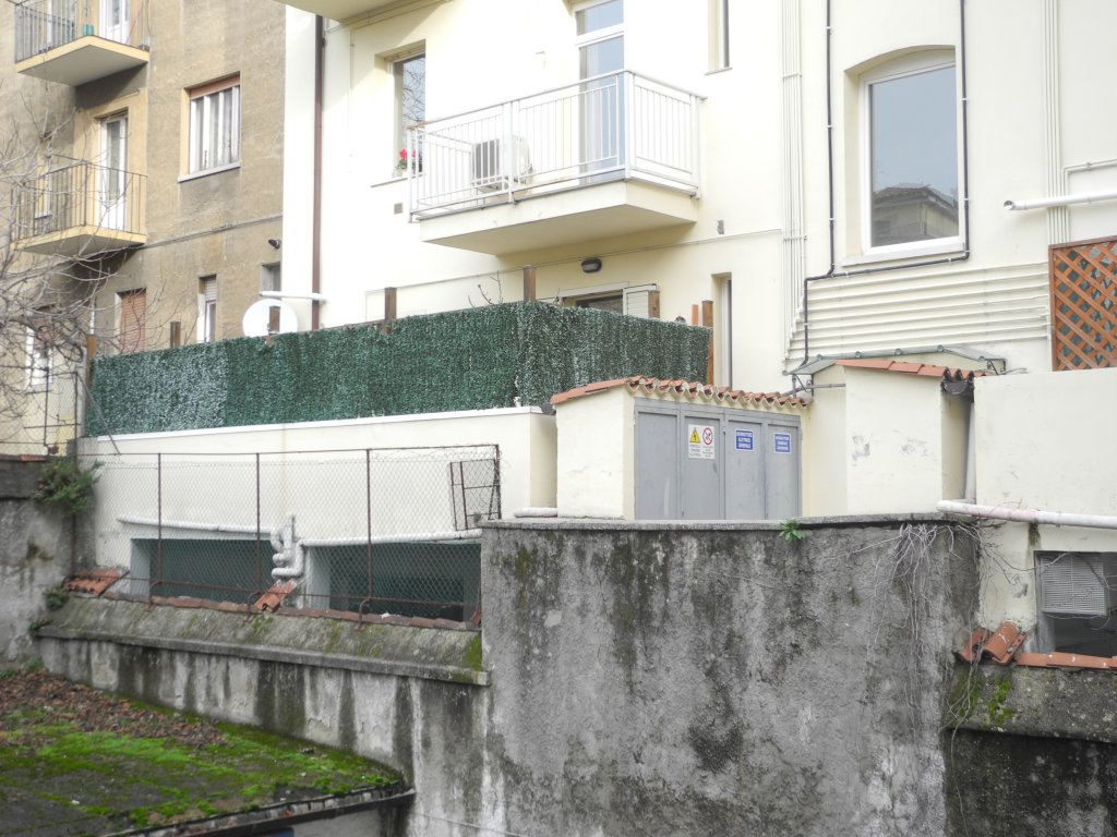

Bgiorno. Mi collego ai quesiti di La.Mi relativi a ristrutturazione terrazzo privato e infiltrazioni sottostanti perchè il nostro condominio sta affrontando problemi analoghi e ancora più intricati perchè è giunta una diffida dalla proprietà confinante che dice ""..a seguito del restauro le tubature di scarico delle terrazze sono state realizzate ad una distanza inferiore dal confine rispetto a quella legalmente prescritta (6 pilastri che sorreggono le terrazze poggiano sul muro di confine, nonchè sono stati posati dei coppi che scaricano l'acqua piovana all'interno della proprietà limitrofa).
Il confinante ha ragione ovvio ma chiedo cortesemente: i posti auto sottostanti alle terrazze sono intavolati e accatastati, quindi privati. Dalle terrazze si infiltra acqua anche nella sottostante copertura oltre che sulla proprietà confinante.
Le modifiche da fare, posto che il confinante accetti l'abuso, saranno a carico di chi?

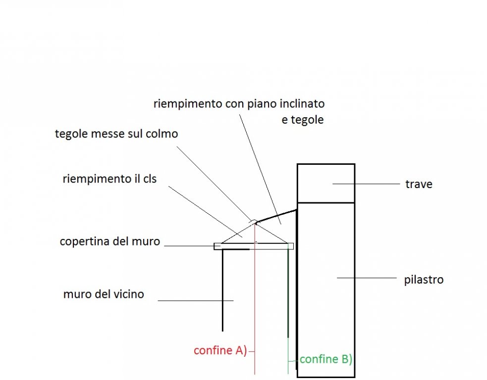

dalla lettera non sembra che il confinante abbia intenzione di accettare l'abuso (ha scritto che i pilastri sono appoggiati al muro di confine). Ho allegato uno schizzo se il confine tra le proprietà è la riga rossa (confine A)) può fare rimuovere tutto (compreso i balconi. Ovviamente tutto a carico di chi ha fatto l'abuso. Se il confine è la riga verde le strutture sono costruite in aderenza quindi possono rimanere; però tutto quello che è stato costruito per far defluire le acque di pioggia nel fondo del vicino vanno rimosse ad opera di chi chi le ha messe.
@Nemesis @Franci63 se volete e se avete tempo, è graditissimo un vostro parere su questa particolare fattispecie corredata anche di fotografia che rende bene l'idea.

Il muro di confine è comune. Difatti dal displuvio, corrispondente al suo asse, le acque meteoriche vengono riversate sulle proprietà adiacenti. Inoltre sulla sommità sono stati posizionati dei coppi per evitare il ristagno sulla sommità. La recinzione in rete sovrastante sorretta da pali di ferro, per non intaccare detti coppi, è stata inserita con dei ferri disassati sul versante del vicino. In corrispondenza dei pilastri sono state create delle mini falde che convogliano l'acqua piovana oltre l'asse del muro, sulla proprietà adiacente. Infine dalla terrazza, tre condotte a vista, realizzate sopra la muratura di confine, convogliano le acque della terrazza su una condotta fognaria sottostante.
Questa la situazione. Le acque che cadono sopra il muro sono giustamente ripartite; le falde in coppi, aggiunte sopra il semi muro, sarebbero un abuso, come pure gli scarichi a vista che dovrebbero distare un metro dal confine.
Sia le falde addossate ai pilastri che le condotte sarebbero usucapite se esistono da oltre vent'anni o se sono state realizzate in seguito ad un accordo scritto.
