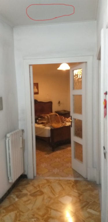

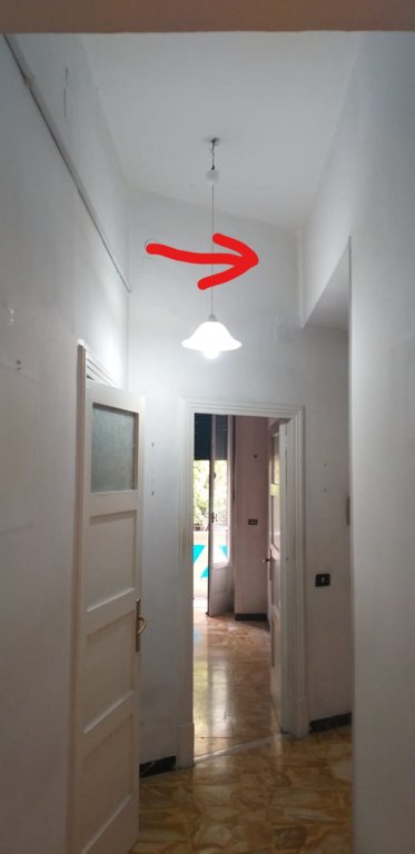

Ho sentito anche il Notaio con il quale ho stipulato l'atto spiegandogli la questione, secondo Lei ci sono i presupposti del "Vizio Occulto", in quanto io non contesto ne l'apertura ne la trave, (eventualmente da esaminare in corso di giudizio), ma il solo fatto che mi è stato consegnato l'appartamento "privo da vizi" ed invece in un abbassamento che sembrava quasi di cortesia per l'invito alle camere, cioè lasciava presumere che considerata l'altezza di mt. 3,45 per ingentilire il passetto era stato abbassato a 2,70, per altro, alla domanda esplicitamente posta all'agente tecno casa di cosa ci fosse all'interno dell'abbassamento, ci fu risposto, nulla solo un abbellimento.
Il mio legale sta valutando bene il da farsi e come agire e se agire, ma l'articolo 1490 del c.c. e successive modifiche parla chiaro rispetto al vizio occulto, si paventa nei casi che ci sia una qualche limitazione nascosta da manufatti o da armadi apposti davanti o comunque non visibili al normale diligenza del compratore nel verificare lo stato dei luoghi e in ogni caso, fondamentale è dimostrare la cattiva fede del venditore che ha volutamente taciuto il vizio conoscendolo. Ripeto, il problema non è la trave, ma il fatto che sia stata "Occultata" da un manufatto.
Ho allegato delle foto, per cercare di far capire come era lo stato dei luoghi prima dei lavori.
Si tenga presenta che a causa della scoperta della trave, ho dovuto creare con delle lavorazioni in muratura e carton gesso una serie di controsoffitti e pareti per nascondere la trave.
Certamente anche io ho qualche perplessità, ma ho avuto un danno di diverse migliaia di euro e vorrei cercare di recuperare. Grazie per l'attenzione

Le foto postate per me non dimostrano alcun "vizio occulto".
Secondo me il vizio occulto è tutt'altra cosa.
Comunque se vuoi partire con una causa, parti: poi facci sapere come è andata; noi stiamo qui.
Un abbassamento che si vede, non è un vizio occulto.
È lì: non puoi dire che era occulto: siete voi ( tu e l’architetto) che avete sbagliato a presumere, e non verificare prima.
