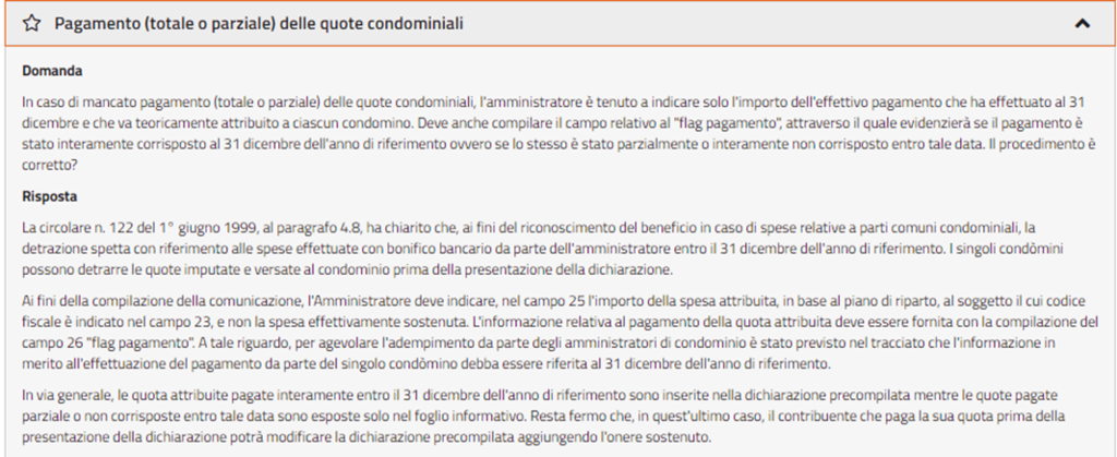

E' successo anche a me e il confronto con l'amministratrice ha consentito di capire cosa era successo. Per lavori molto importanti abbiamo cominciato a versare per accantonamenti già nel 2015 e i lavori (sono due torri con molti piani) termineranno solo quest'anno. Pare che l'anno scorso gli amministratori comunicassero all'Agenzia delle Entrate la quota di competenza del singolo condomino (pro quote) senza curarsi di verificare se il condomino tra acconti e rate aveva versato tutto o no, per cui la colonna della somma da detrarre non coincideva per nessun condomino con la quota versata, ma la cosa non ha creato problemi. Alcuni amministratori, come questa mia, non avevano capito che quest'anno invece anche la colonna del "versato" sarebbe stata usata dall'Agenzia delle Entrate la quale (c'è una significativa risposta a una FAQ) solo se le due colonne coincidono inserisce il dato nella precompilata. Quindi nessuno di noi condomini si è trovato il dato nella precompilata e tutti ci siamo trovati lo stesso messaggio che hai trovato tu. Chi, in coscienza, sa di aver versato (o comunque verserà entro la data di scadenza della presentazione della denuncia dei redditi) inserisce il dato a mano secondo la quota attribuita dall'amministratore. La mia amministratrice, quando ha capito il pasticcio che ha combinato, ha corretto tutti i dati e ha reinviato all'Agenzia delle Entrate, ma ormai le precompilate erano fatte.
Agenzia delle Entrate - Archivio - Schede adempimento 2018 - Faq spese di ristrutturazione edilizia
Il titolo della Faq è "Pagamento totale o parziale delle quote condominiali". Quindi vai tranquillo. Certo bisognerà tenere a portata di mano le prove dei versamenti nel caso ci siano controlli

interessantissimo il flag "pagamento (totale o parziale) delle quote condominiali" allegato alla risposta di Elisabetta48
tornando al quesito: le spese sono state saldate entro 31 dicembre 2018 esclusivamente dalla mamma, quindi, a prescindere dalla comunicazione dell'Amministratore (50 e 50), inserirò il totale del recupero nel 730 della mamma. grazie ancora
