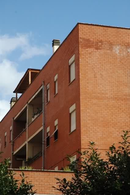

Il sottobalcone è o non è di mia proprietà?
se la soletta del balcone è aggettante, cioè rivolta verso il vuoto, il proprietario di tutto il balcone è chi calpesta la soletta. Quindi il sotto balcone è di proprietà di chi abita al piano di sopra. La manutenzione è a carico suo; chi sta sotto per agganciare una tenda da sole deve chiedere il permesso al proprietario.
balcone aggettante
questi sono condominiali
No: i secondi sono in comune tra il sotto e il sopra: i balconi (solette) non sono mai condominiali.
Semmai in quelli della seconda foto, sarà condominiale il parapetto in muratura, in continuità con la facciata.
