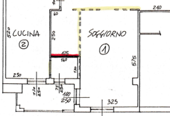

Salve a tutti. In un appartamento oggetto di lavori di diversa distribuzione degli spazi si è creato un grosso ambiente demolendo parzialmente un tramezzo. Ora questo nuovo ambiente prende luce, oltre che dalla finestra originaria della sala, anche da una porta finestra che si trova in posizione trasversale rispetto al muro perimetrale. Ai fini dell' apporto illuminante come calcolare la proiezione dell'aggetto superiore sulla porta finestra? Si usa la larghezza del balcone superiore oppure la lunghezza? Allego uno schizzo per spiegare la situazione

Scusa la domanda, ma a cosa serve calcolare ex post, a lavori fatti ?
Se non fossero rispettati i rai, si tornerebbe indietro ?
i soliti problemi di modifiche fatte in corso d'opera nel 1992 tra progetto presentato e stato di fatto che sono emerse nel corso di una vendita. Il notaio chiede la conformità urbanistica ed il tecnico incaricato ha trovato sia la difformità ma soprattutto la non conformità RAI per effetto dell'allargamento della sala.
