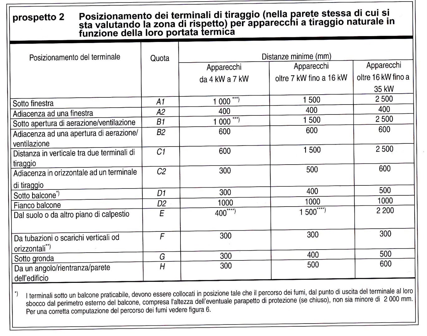

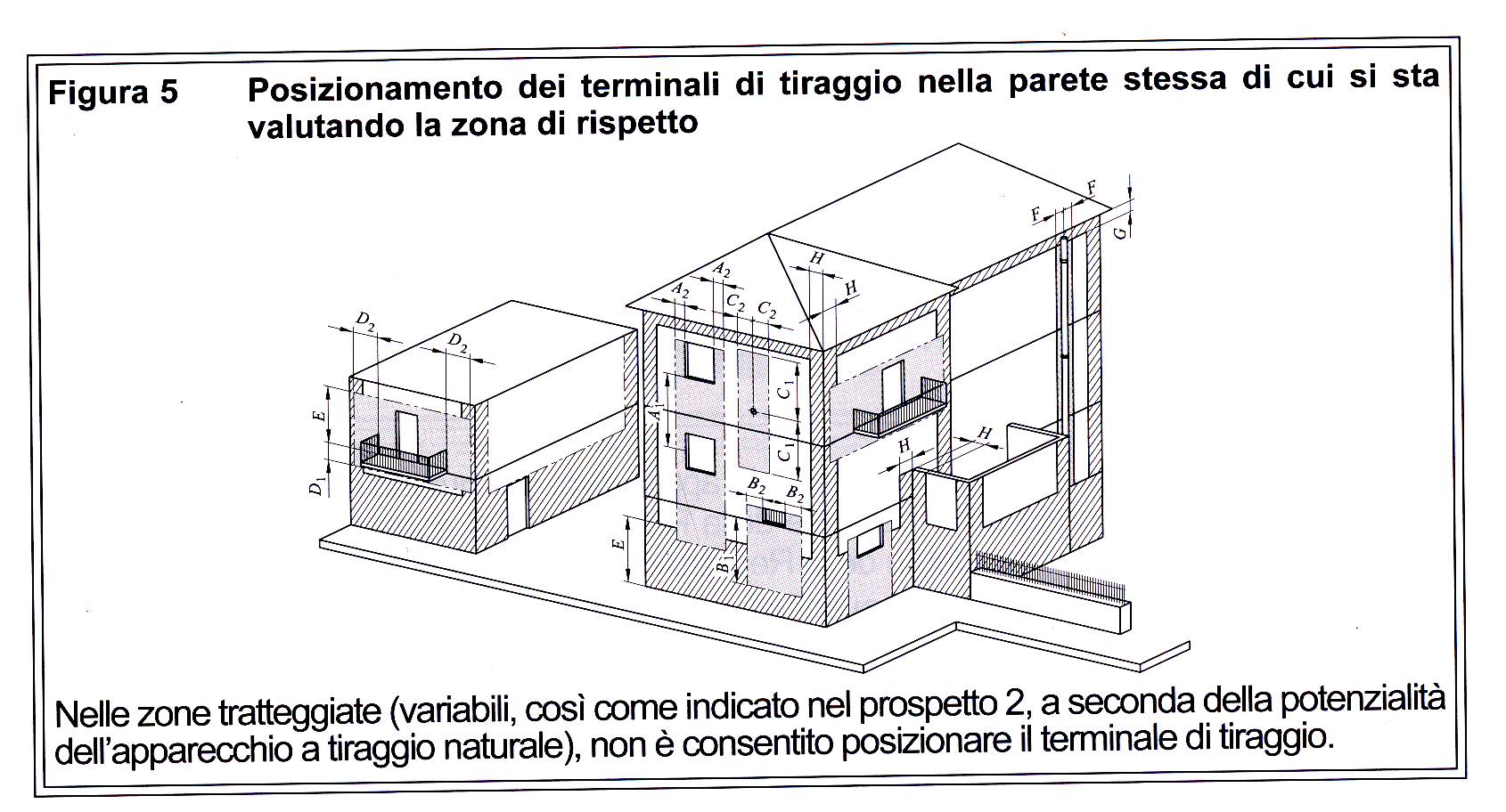

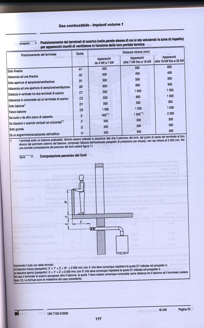

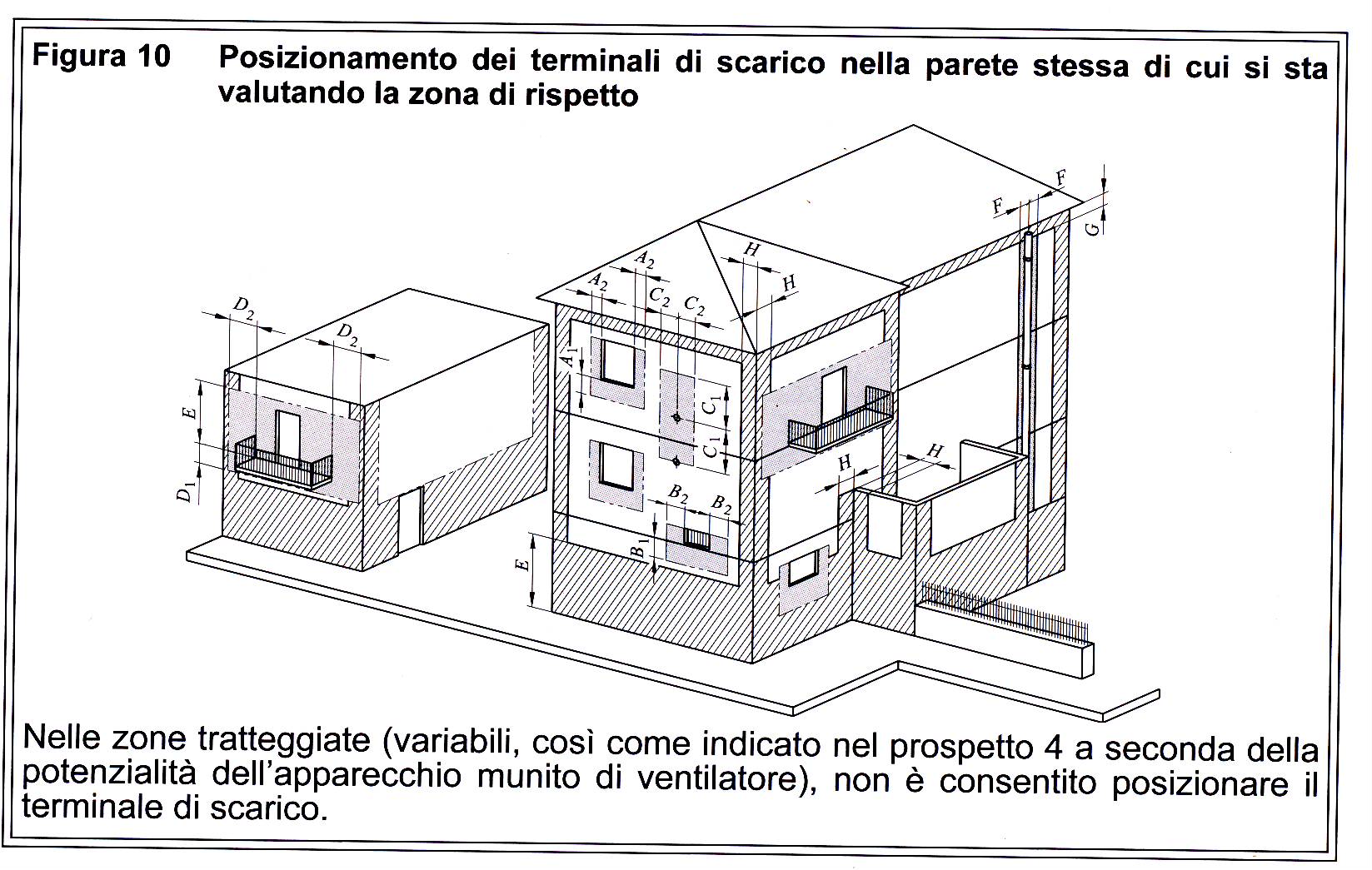

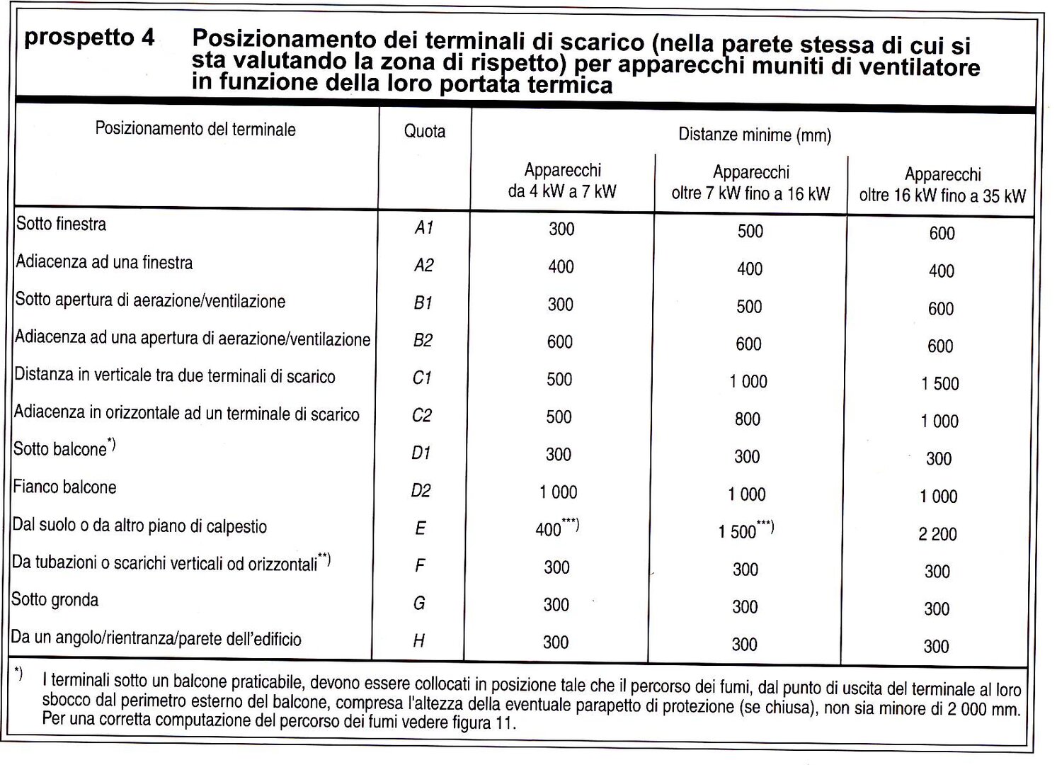

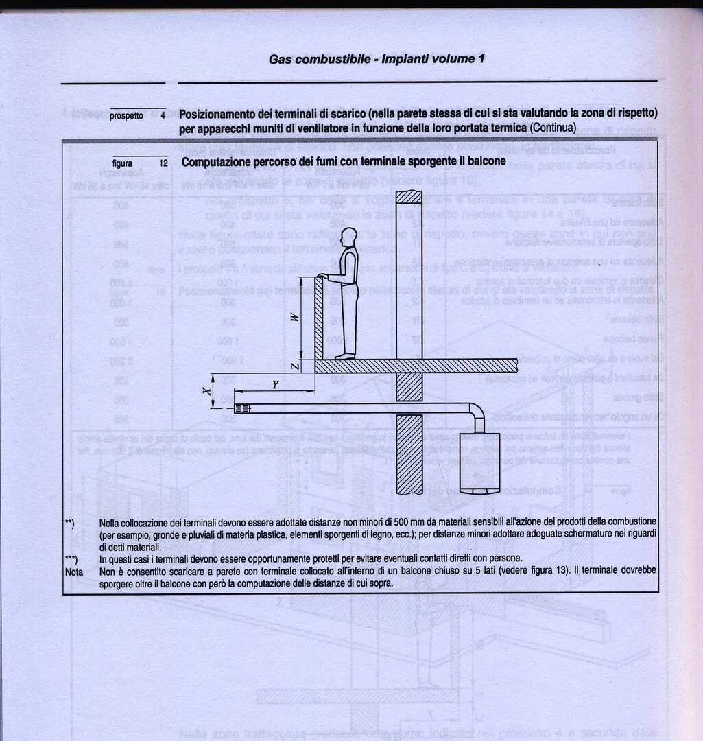

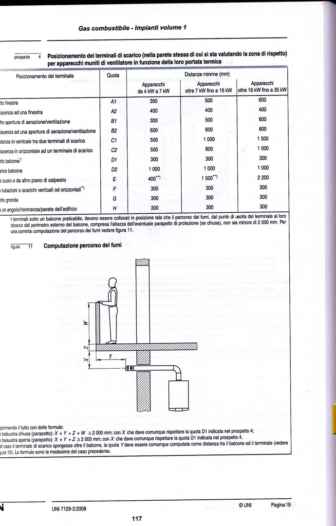

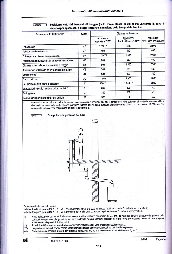

Allegato il prospetto distanze UNI7129
Grazie Basty,
negli schemi si fa riferimento sia alla distanza sotto la finestra - A1 - che a quella di adiacenza dalla finestra - A2 -.
Nel mio caso è rispettata la prima distanza ma non la seconda.
Devo considerare che il posizionamento del tiraggio è irregolare o si tratta di misure alternative?
