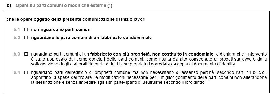

A monte di tutto questo, resta comunque il problema della contraddizione tra quanto indicato nei 730 di tuo padre e tuo fratello (spese per lavori effettuati solo sul subalterno che hai in comodato tu) e quanto riportato in CILA (lavori eseguiti su entrambi i subalterni e relative pertinenze). Gli allegati progettuali alla CILA descrivono in dettaglio le opere e non si può nascondere cosa è stato fatto.
In altre parole, quanto è verosimile che, se i lavori sono stati eseguiti su 4 subalterni, le spese per cui si richiede il bonus siano state imputate tutte su di uno solo?
La "contraddizione" si riduce ad un mero errore di indicazione (nel caso compilazione del commercialista=mancanza di cui dovrà eventualmente rispondere)
Per i lavori specificati:
La ristrutturazione ha riguardato le parti in comune, tetto, facciata e marciapiedi di entrambi gli appartamenti, di esclusiva proprietà di mia madre (in uno ci abita lei con il suo nucleo, nell'altro io con la mia famiglia in comodato gratuito). La CILA, una soltanto, è stata presentata a nome di mia mamma come titolare esclusiva dell'intervento, e con barrato che le opere riguardano parti comuni di fabbricato condominiale
e per quanto evidenziato non vedo dubbi "interpretativi" (fermo restando le "possibilità" dell'ispettore babbeo di turno).

Vi allego l'estratto del quadro incriminato. Prima di tutto leggete bene il suo titolo: "Opere su parti comuni o modifiche esterne". Già solo quella"o" fa capire che una modifica esterna potrebbe riguardare parti non comuni.
Proseguite e leggete con attenzione le 4 opzioni, raffrontatele al caso di @cec e pensate quale di esse sia quella idonea a rappresentarne la situazione reale.
Non so se abbiate competenze tecniche e abbiate mai compilato una CILA, ma mi interesserebbe avere il vostro parere.
Volete sapere cosa hanno risposto i due architetti, il geometra e l'ingegnere con cui collaboro (ovviamente interpellati in separata sede per non influenzarli) che redigono CILA quotidianamente? Opzione b1.
Questo significa che esiste un'incongruenza nella documentazione tecnica presentata al Comune. Per dovere di cronaca, ricordo che il Comune non ha facoltà di controllare preliminarmente la veridicità di quanto indicato nella CILA, ma la responsabilità di ogni difformità va in capo al tecnico redattore e al titolare della CILA stessa (in questo caso la mamma di @cec).
Di fatto nella CILA ci sono queste due esplicite diciture:
1- "Il progettista, in qualità di tecnico asseverante, preso atto di assumere la qualità di persona esercente un servizio di pubblica necessità ai sensi degli articoli 359 e 481 del Codice Penale, consapevole che le dichiarazioni false, la falsità negli atti e l'uso di atti falsi comportano l'applicazione delle sanzioni penali previste dagli artt. 75 e 76 del d.P.R. n. 445/2000, sotto la propria responsabilità"
2- "Il titolare, consapevole delle pene stabilite per false attestazioni e mendaci dichiarazioni ai sensi dell’articolo 76 del d.P.R. 28 dicembre 2000, n. 445 e degli artt. 483,495 e 496 del Codice Penale e che inoltre, qualora dal controllo effettuato emerga la non veridicità del contenuto della dichiarazione resa, decadrà dai benefici conseguenti al provvedimento conseguito sulla base della dichiarazione non veritiera ai sensi dell’articolo 75 del d.P.R. n. 445/2000, sotto la propria responsabilità"
Che ne dite, sarebbe il caso di chiedere al Comune se e come sanare anche questa cosuccia?...
